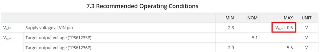

我们的客户希望使用 Vin=4.7V 来实现 TPS61236P 的5V 输出。
根据数据表、它请求0.6V 间隙。
当输入电压太接近输出电压时会发生什么情况?
请求
    您好、Shiquille、
    最大 VIN 应低于 Vout 0.6V、以保持输出电压良好调节。 当 Vin 接近但仍低于 Vout 时、该器件可能过早进入直通运行、当 Vin 低于阈值并具有迟滞时、该器件会存在。 在直通操作中、升压转换器停止开关并保持整流开关打开、因此输入电压可以通过外部电感器和内部整流开关传递到输出。 输出电流能力变得更低、并且受到重新认证开关的预充电电流限制 ILIM_PRE 的限制。
