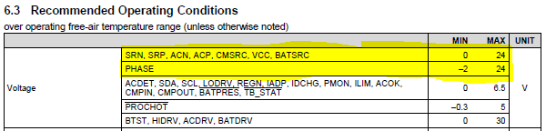

BQ24780 IC 具有过压保护功能、可通过 VCC 引脚进行检测。 在方框图中、过压比较器被称为26V。 而在表中、该范围为24V 至28V。
过压保护功能的正确电压范围是多少?
    您好、Biswadeep、
    方框图中显示的26V 是标称电压。  由于制造工艺的可变性以及温度的变化、实际测量值可能会在24V 和28V 之间的任何值之间下降。  另请注意、下降沿存在迟滞、因此如果在26V 上升时测量过压、则在下降到25V 以下之前不会释放 OVP 条件。
    方框图没有空间显示每个参数的所有这些详细信息、因此通常只显示标称值。  有关每个参数的完整详细信息、请参阅数据表的"电气特性"部分。

    在我的系统中、我使用的是24V 外部适配器、其输出电压精度为3%。 因此、对于+ve 3%精度变化、标称输入电压为24.7V。 根据 BQ24780 OVP 特性、它也可能在24V 时触发 OVP。 因此、从应用角度来看、当连接24V 输入适配器并且逻辑上应该进行充电时、由于 OVP 特性的可变性、充电器 IC 可能会关闭电池的充电和放电。
    如果我的理解有误、请改正。
    此外、您还提到了温度导致的电压变化。 您能不能提供 OVP 电压与温度间的变化图。 这将有助于系统设计和组件选择。
    比斯瓦迪普
    您好、Biswadeep、
    即使在24.1V VCC 输入下、某些(较小)器件可能会在整个温度范围内的某个点发生 OVP 跳闸。  随着电压的增加、比例会变大。  因此、我同意您的说法、即24.7V 适配器可能会使某些器件上的 OVP 跳闸。
    请注意、任何高于24V 的 VCC 也会使器件脱离其建议的工作条件。  (相同的绝对额定值为30V、但提供恒定电压的适配器适用于工作条件、而不是最大额定应力。)
    至于温度变化、我们对 OVP 的唯一温度特性是、我们在指定的最大和最小温度下测试器件、以测量 OVP 点保持在24-28V 范围内。  我们不使用 OVP 与温度曲线来表征器件、即使我们为器件样本收集了该曲线、其他器件也不一定遵循相同的温度曲线。
    根据数据表规格、24V 应视为最大 VCC 值。

    您建议使用 LDO 将 VCC 降至18V、这不是我们已经验证过的、因此我很难评论。  我今天上午在我们的 EVM 上运行了一个简单的测试。  我从 EVM 中移除了 R17并从工作台电源为 VCC 供电。  在下面的捕获中、我将适配器输入设置为26V、将电池设置为11V、将 VCC 设置为12V。  (请注意 、VCC 必须高于电池电压、否则 ACFET/RBFET 会断开连接、以防止适配器电压低于电池电压可能导致的反向电流。  通常情况下、VCC 与适配器电压大致相同、但在我们讨论的情况下则不同。)
    在此测试中、该器件能够为电池充电并进入涡轮增压模式。  (在下面的捕获中、负 IBATT 正在充电、正是 TB 模式。)  尽管如此、这种方法可能会产生意外的后果、而且由于这不是我们验证的配置、因此您需要对这种设计进行自己的验证。
    此外、请记住、CMSRCC 和类似引脚的最大工作电压仍为24V。  由于建议是在 适配器高于24V 时降低 VCC 以防止器件 OVP 跳闸、因此器件可能会随着时间的推移而损坏并出现 EOS 故障。
    Steve

    感谢您付出的努力。 为了进一步完善我们的系统、适配器电压为24V +/-3%、我们使用的是4s1p 电池。 因此、最大电池电压可以是16.8V。 我们计划将 VCC 点降至18V。 因此、它将超过16.8V。
