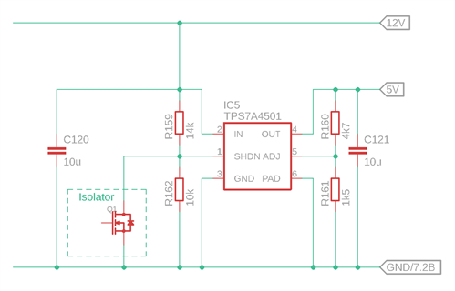

我的 LDO TPS7A4501有问题。 原理图如下图所示。 SHDN 引脚连接到具有集电极开路输出的隔离器。 使用这些连接和电阻时、输出电压大约为0.5V、但我需要大约0V 的电压。 如何解决此问题?

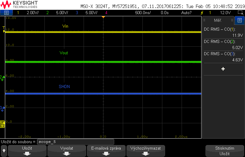

    为了帮助调试、请提供一个具有输入电压、输出电压和 V/SHDN 的多通道范围热解决方案。 这种多通道范围有助于我们更好地了解电压轨之间的关系。

    范围如下。 第一张图片是 SHDN 处于低电平状态、第二张图片是 SHDN 处于高电平状态。

    感谢您提供的范围。 您是否有负载连接到 Vout 引脚? 您能否提供缩小范围以捕获从正常模式到关断模式的输出电压转换? 了解 Vout 在电容器(C121)放电时衰减的时间会有所帮助。 设置为关断模式后、0.5V 输出电压是否保持"永久"、或者最终下降至0V? 请注意、此器件没有内部下拉电路。
