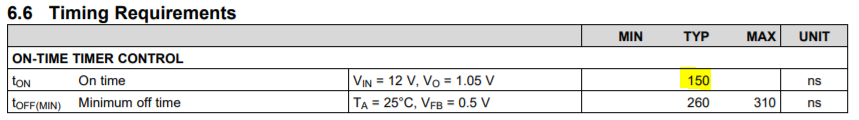

当输入电压= 15V、输出电压= 5V、输出电流= 0.32A 时、我对 TPS562219A 的开关频率有疑问。
当我使用 WEBENCH 时、开关频率显示为741kHz。 测试结果显示了相同的值。
我想知道开关频率与输入和输出条件之间的关系。
您能告诉我如何确定导通时间的典型值吗?
数据表显示了 Vin = 12V、Vo = 1.05时的导通时间、如下所示。

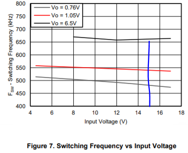

    典型频率为650kHz。 该值会因输入/输出电压而异。 请参阅数据表的图7和图8。 它们显示了与输入/输出电压的关系。
    您可以根据 TON=Vout/(Vin*freq)计算导通时间。

    在这种情况下(Vin = 15V、Vout = 5V)、开关频率可能约为650kHz、因为当 Vin = 15V、Vout = 6.5V 时、频率为660kHz、如图7所示。
    您能告诉我它有何不同之处?

    不是、我的意思是图形显示、当我的客户处于(Vin=15V、Vout=5V)状态时、开关频率将大约为650kHz (或更低)。
    但是、WEBENCH 结果和基准测试结果的开关频率为740kHz。 该频率比我预期的高。 这是正确的行为吗? 我想知道有什么不同。
