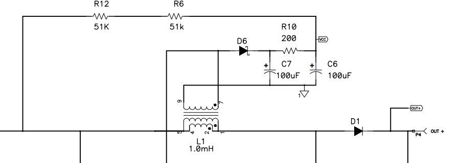

    尊敬的 Eric San:
    请给我一个 cct。 "使用电阻器涓流充电启动对升压电感器进行辅助绕组"的说明。
    Doi
    Doi-San
    是的、UCC256301和 UCC256304可以为 UCC28063A 和 UCC28064A 供电。
    UCC28050数据表中显示了偏置电源辅助绕组的示例、请参阅所附关键电路的屏幕截图。
    Eric
