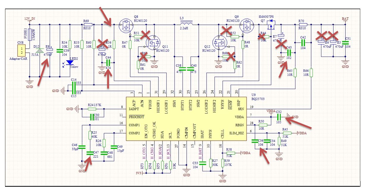

BQ25703有一些问题、我们使用它设计4节串联锂电池充电器、原理图如下。 输入电源 电压为17V、电池电压为14V
现在我们可以从 I2C 读取""快速充电""、但实际电流为0、请帮助我们找到问题。

    查看您的原理图后、我会要求您检查 BQ25703AEVM 以获取正确的原理图/设计实现方案的参考。
    您会注意到、您的电容器不在正确的位置、您的功率级 FET 上有几个10k 下拉电阻器、并且去耦电容器太大。
    充电器可能由于这种情况或调节/反馈不良而出现稳定性问题。
    Joel H

    在与 BQ25703EVM 进行比较检查后、我已经移除了10K 下拉电阻器并更正了去耦电容器。非常感谢!
    在反复检查时,我仍然不知道哪个盖子位于错误的位置,您能在图纸上指出吗?
    非常感谢!

    电解电容器 E9不应存在。
    我还建议在输入和输出(VSYS)上添加更多的陶瓷电容。 如 EVM 上所示、我们在输入和输出上都有大约60uF 的电容。 此外、从 EVM 原理图中、您将注意到 RAC 和第一个 HSFET 之间没有放置 E9大电解电容器。

    您好 Joel:
    我已经注意 到电容器 E9的位置不正确,我们之前考虑使用电解电容器降低成本,并将从现在开始改为陶瓷电容器,谢谢!  虽然我们认为所有这些电容器应用问题都不应影响 BQ25730的基本功能?

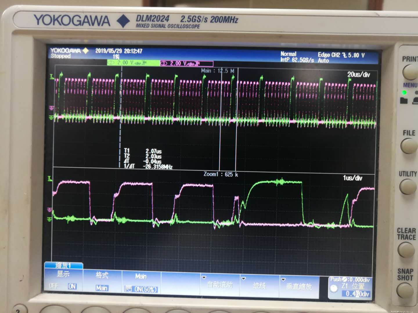

    我们面临的一个大问题是、目前完全没有充电电流、 我们尝试关闭输入管理、然后充电电流出现、而 BQ25703发热过大、我们测量的波形图如附件所示、 请帮助查看。

    放置电容器至关重要。 如果将其放置在该位置、则会影响转换器的调节能力。 只需更换陶瓷电容器是不够的;必须将其移除、以免影响转换器的反馈和控制。

    很抱歉、我仍然需要您的帮助、我们移除了电容器 E9、但仍然没有充电电流、您是否对其他可能性有任何看法?

    我重新查看了您的原理图、有几件事情放置不当或尺寸不当。
    正如我在上一篇文章中提到的、您的原理图与 EVM 原理图有许多不同、这可能是充电器无法正常工作的原因。 为了验证这一点、需要对您的当前设计进行一些广泛的更改。
    下面我附上了与 EVM 原理图不同的大部分内容的屏幕截图。
    关键因素包括输入端所需的陶瓷电容数量、输入电流感应电阻器和 HSFET1之间所需的超高频电容器、输出滤波电容器放置在原理图中未显示的 VSYS 上、COMP1电容需要1.8nF、 以及将各种电容器放置在错误位置和/或大小错误的位置、例如 E7、E4、E5等
      最后、我还建议您查看原理图文档中的电容值。 如果 C47 = 221 = 2.2nF、则 C48 = 681 = 6.8nF 且 C38/40 = 473 = 473nF 是有原因的。 EVM 原理图上未显示正确的值。
