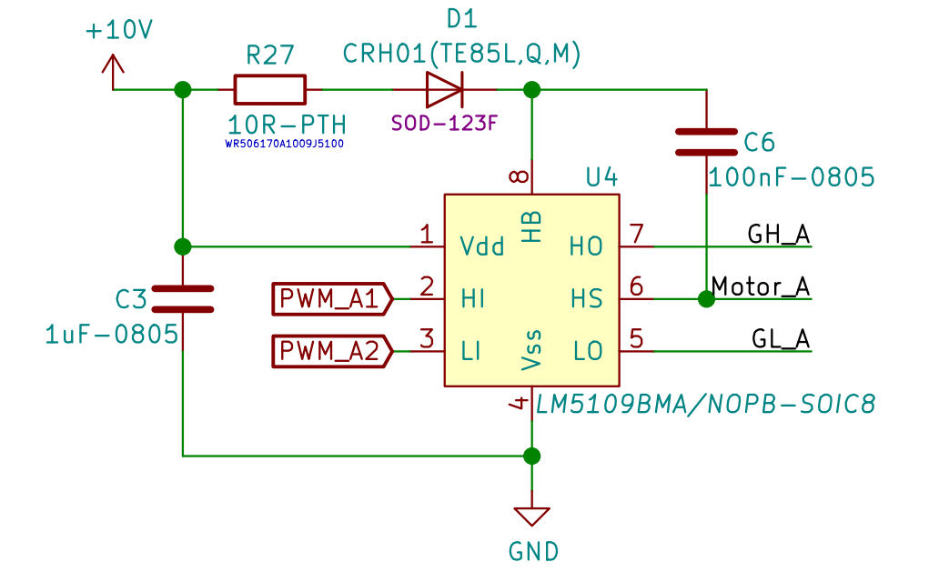

我们将 LM5109BMA/NOPB 用于 BLDC 电机驱动应用。 电机的额定电压为60V/5A。
我们使用三个 LM5109BMA/NOPB 芯片来驱动三个半桥。
我们面临的是不来自芯片的高侧输出。 很多时候、LM5109BMA/NOPB 会损坏。
请您验证随附的电路、并提供您的宝贵意见。
    感谢您关注 LM5109B。 我在高功率驱动器组的应用团队工作、可以帮助您解决问题。
    您的原理图没有任何明显的故障。 我建议在 HI 和 LI 上放置滤波器、以防止噪声损坏您的输入信号。 这可以是一个简单的100pF 和100欧姆低通滤波器。
    我有几个问题:
    为什么要使用并联 MOSFET? IRF3415可处理30A 连续电流、您的电机的额定电流仅为5A。
    您的电路在运行时是否有任何示波器截图? 如果不查看栅极驱动输入和输出、我无法真正确定可能的故障原因。
    开关频率是多少? 如果高侧导通时间过长、Cboot 将放电、我们的驱动器将降至 UVLO 下降阈值以下并关闭。
    您也可以随意分享您的布局。 电机驱动器对布局问题特别敏感,我很高兴能帮助指出可以改进的性能。
    如果这有助于回答您的问题、您可以按下绿色按钮吗? 如果没有、请随时继续提问。
    谢谢、此致、
    John
    尊敬的 John:
    感谢你的友好和快速的回应!!!!
    根据您的建议、我将在 HI 和 LI 上放置滤波器。
    我参考了以下链接中提供的"汽车48V 1kW 电机驱动设计":
    www.ti.com/.../tidrin2.pdf
    如果您注意到、即使电机的额定电压为1KW/48V、使用的 MOSFET 的额定电流也为197A [20A]。
    如果您能让我了解如何计算电机的 MOSFET 额定值、那将会很好。
    我没有屏幕截图、但我可以很快获得。
    我们的最大开关频率为20Khz。
    随附了在 Kicad 中完成的完整原理图和布局。
    谢谢!!!e2e.ti.com/.../BLDC-Design.zip

    尊敬的 Alex:
    原理图看起来不错。 我仍然建议为您的输入添加滤波器。 我还建议为每个 FET 添加栅源极下拉电阻器(~10kOhm)。
    在此设计中使用隔离器有什么特别原因? 您的系统需要基本隔离还是仅用于功能隔离?
    我提出这一问题是因为我们有多个隔离式栅极驱动器、它们将隔离器和栅极驱动器集成在同一个 IC 中。 与单独的隔离器/栅极驱动器组合相比、这些器件的性能要高得多。 更快的传播延迟、更高的栅极驱动强度、更高的 CMTI /噪声抗扰度等
    如果您使用的是3.3V-5V PWM 信号并且需要基本/功能隔离、则可以使用 UCC21220作为高压半桥。 这将使您的设计中省去6个光隔离器、并提高性能。
    如果这有助于回答您的问题、您可以按下绿色按钮吗? 如果没有、请随时提问。
    John
