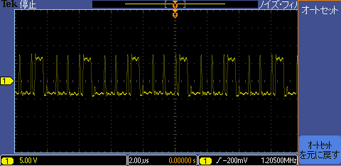

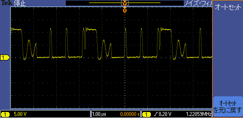

         您好、Zack、
    我连接了波形。
    TEK00064:3.3开尔文
    TEK00065:12伏输出
    TEK00066-68:软件
    请分析这些内容。
    我发送了一张照片不正确。
    这是3.3vin 的图片。 顺便说一下、我在日本。 你现在在哪里?
    您好 Kondo、
    您能否在下次对每张图进行一些描述? 否则、我就不会这么说了。 您上传了五个图、但下面告诉我3。
    我想前两张图片是 Vout、后3张图片是 SW、对吧?
    输出电压现在为12V。 现在负载电流是多少? 您还可以测量 Vin 引脚波形吗?
    请使用单模式捕获 SW 引脚波形、以获得更清晰的波形。 它似乎 SW 已不按顺序运行。

    前两个是输出、第二个是 SW、重新传输是输入。
    负载电流为50mA。
    我发送了一个单脉冲。
    这不应该失败、因为我刚刚更换了它。
    故障原因是什么?
    我只会沿着 WEBENCH 进行此操作。
    webench.ti.com/.../46
    您好 Kondo、
    SW 引脚波形显示系统不稳定。 您是否可以尝试将电容器 CF 降低到100pF?
      我用10pF 替换了 CF。
    SW 似乎向上和向下移动基极。
    输出电压随负载变化而变化、并且不稳定。

    您好 Kondo、
    理想情况下、器件占空比相当稳定、与您的电路板不同。

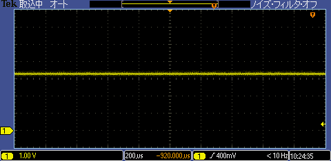

       我将向您发送一张空载图片。
    我刚才发送了一张50mA 负载的照片。
    当 IO 为50mA 时、输出电压是多少?当 IO 为0时、输出电压是多少?
    空载是我最近发送的波形。
    波形不是很漂亮。
    我的建筑不好吗?
    您好 Kondo、
    即使占空比在每个周期发生变化、Vout 波形看起来也非常稳定。 请使用 DMM 分别测量空载和50mA 负载条件下的 Vout 直流值。

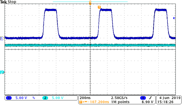

    请参见下图。 我使用的 EVM 和所有组件参数都与您提供的相同。 在空载条件和50mA 负载电流条件下、Vout 可在12V 时保持稳定。

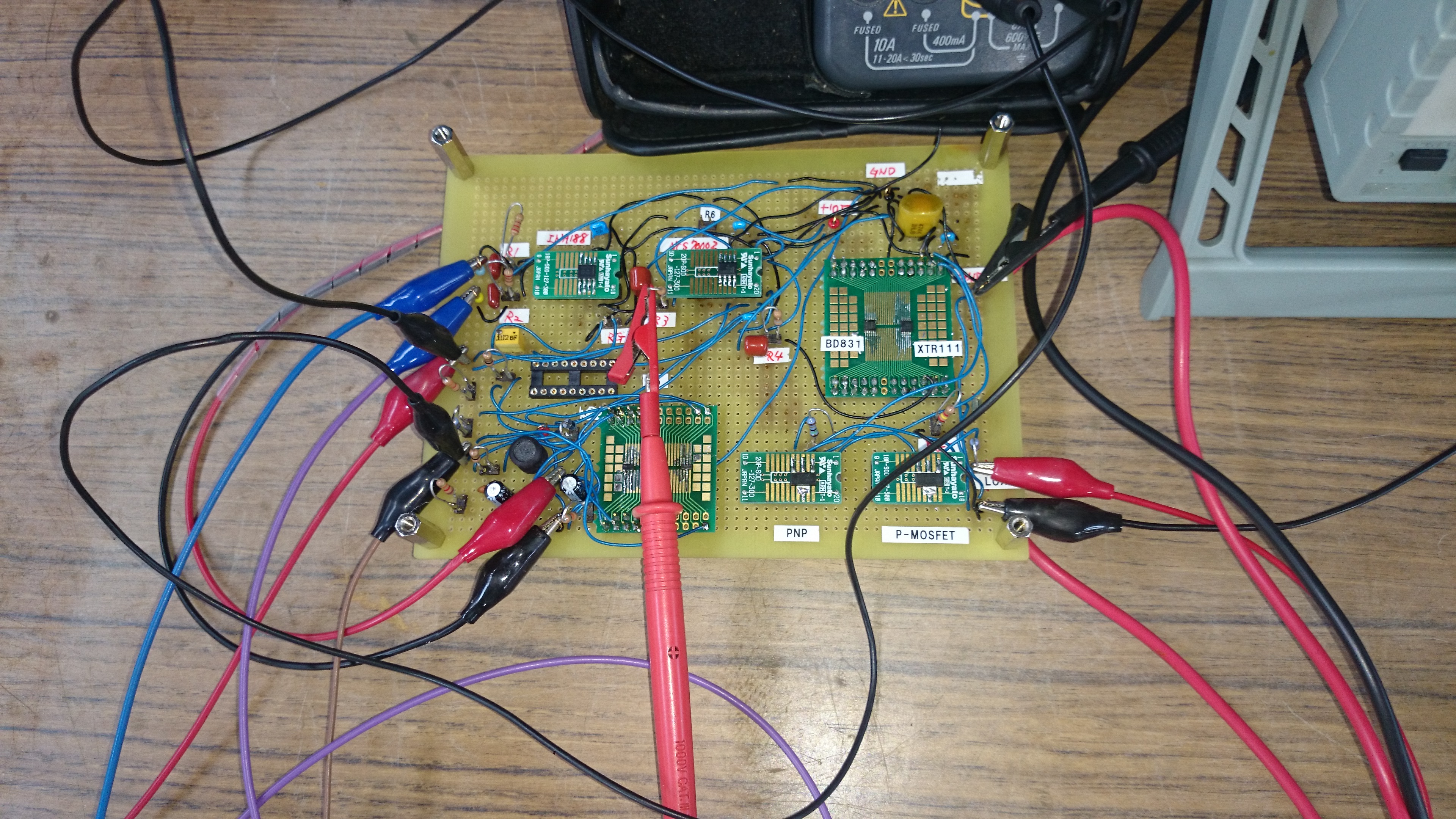

    Zack、
    我应该发送测试板的照片吗?
    接线很复杂。

    Zack、
    我的电路板尚不正式、也不是 PCB。
    康多
    您好 Kondo、
    原理图应该可以、您最好根据 TI 的建议构建 EVM。
    我无法在您的图片中看到 LMR64010、因此无法向您提供建议。 但我已经检查了 EVM 上的原理图、以便您可以信任所选的组件。
