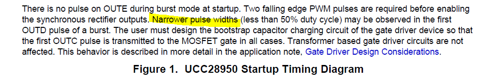

 我的客户在启动过程中遇到 OUTD 窄脉冲问题
请允许我看一下、 并向您提供如何防止这种情况的建议
橙色 CHA = OUTD
粉红色 CHB = OUTB
紫色 CHC = outc
绿色 CHD = OUTA
    您好、红色
    这是 UCC28950/UCC28951器件的已知行为、数据表中对此进行了说明
    "栅极驱动器设计注意事项"提供了更多详细信息。
    如果栅极驱动器电路设计正确、此行为不会导致功率级出现任何运行问题。 如果客户使用栅极驱动器变压器、则此行为也不会导致任何问题。 客户应检查功率级 H 桥中的 MOSFET 是否被正确驱动、以及电源变压器初级侧的波形是否正确。
    如果您需要更多信息、请告诉我。
