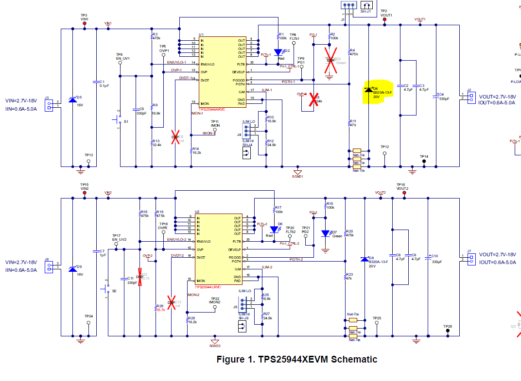

尊敬的团队:
这里是否需要该肖特基二极管?
目的是什么?
BR
Kevin
    尊敬的 Kevin:
    当电子保险丝的内部 FET 因任何故障情况而关断时、流入负载的电流会突然中断。
    输出路径上的电感会产生高负电压、因为路径中的电流在极短的间隔(V=L (di/dt))内降至零。 Vout 产生的负电压可能高于器件的绝对最大额定值、因此可能会损坏器件。
    肖特基二极管有助于续流负载电流、并将输出电压钳制在-0.3V。
