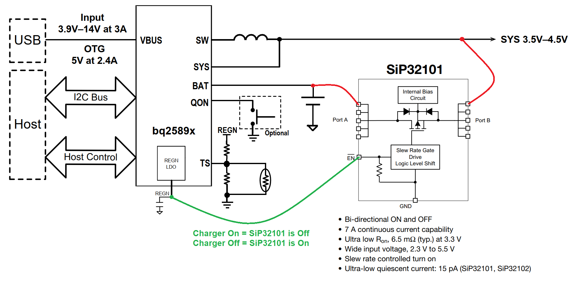

大家好、
在我最近的项目中、我使用了 BQ24266锂离子电池充电器。 该 IC 包含 BGATE 引脚、允许我控制外部 FET、以实现电池放电电电流的低电阻路径。
在我的下一个项目中、我计划使用另一个充电器(BQ25890)、但很遗憾、该充电器不支持 BGATE 功能。
我想添加一个外部电池开关(Vishay SiP32101)作为放电 FET、并通过使用 BQ25890 REGN 引脚控制开关的开/关状态来对其进行控制。
开关为低电平有效、这意味着当我断开5V 充电电缆时、开关将打开、当我再次连接时、开关将关闭:
这是一种实施解决方案的好方法、还是有人认为出于某种原因、它不能很好地工作?
谢谢你们:)
NIR

    您好、Ning、
    我不希望您了解 SiP32101或世界上的任何其他组件、我是在解决方案的功能背景下提出这个问题的。
    假设 SiP32101的工作方式与任何其他放电 FET 类似、将 FET 控制连接到 REGN 引脚是否明智? (充电器运行状态不同等)
    再次感谢、
    NIR
    您好 NIR、
    我认为只要 FET 是 P-Ch. 反向栅极控制在禁用充电时非常可靠。
    我的更大问题是、您的目的是使用这个额外的外部 PFET? 您是否计划具有高放电电流?
    Joel H
    您好、Joal、
    主要原因是:
    高放电电流
    2.在 SYS 线路上添加额外的滤波会增加阻抗、因此当充电器关闭时、我计划通过 IC 旁路放电路线。
    感谢您的重播、
    NIR
    您好 NIR、
    明白。 此处唯一的注意事项是、您需要手动禁用内部 Q4 BATFET、以防止电流过器件。 在仅电池模式下、有一个寄存器位可用于执行此操作。 此外、我还会考虑转换期间的行为。 如果在禁用放电+充电期间无法控制负载、则满负载电流仍可能流经内部 BATFET、直到 PFET 完全关闭且您关闭内部 BATFET。
    Joel H
    您好、Joel、
    感谢您的深入见解、我一定会使用 EVB 检查此设置的行为
    NIR
