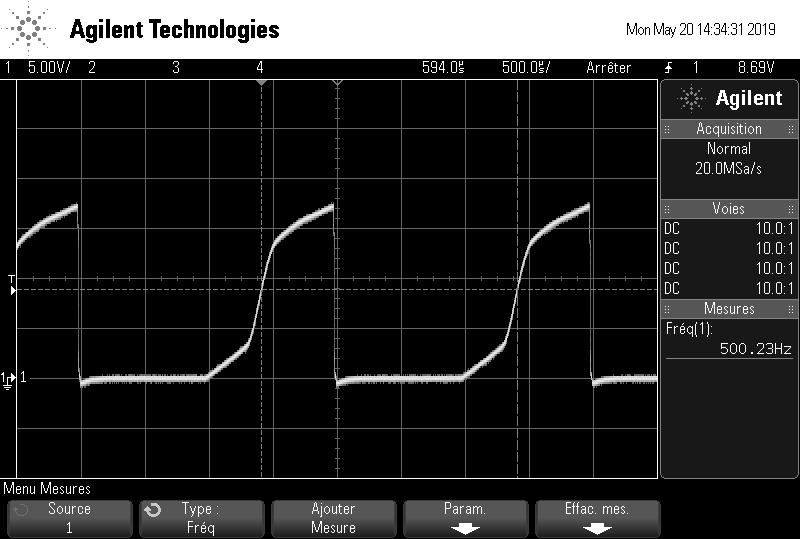

可以在1kHz 频率下使用 TPS2480、频率为50%?
因为我们在上升沿有问题!
上升沿= 500µs Ω。
我可以通过哪些方法来优化此计时?
如需了解相关信息:
-Cout = 1µF μ F
-我们删除了 CG
-Rs =0、003 Ω
-vprog =2、19V
-CT = 82pF
最恰当的考虑
Nico

    22uA 的低栅极驱动电流不允许在1kHz 时进行开关。 上升时间可大致使用 I_gatedrive=C_FET*dv/dt 计算
    其中 I_gatedrive = 22uA
    由于具有外部热插拔 FET、C_FET 是栅极的有效电容
    dV = Vin + VGATE-OUT
    DT 是上升时间
    可以实现100Hz 范围内的开关频率。 您能否提供应用用例的详细信息?

    您好、Rakesh、
    上面是 V_Gate 的屏幕截图。
    第一个 Rampe 需要很长时间300µs 有一个奇怪的事情。
    我不明白那个时间!?
    其他组件值:
    RG 电阻= 10欧姆
    C_FET = 3155pF 最大值(PN:BUK7Y14-80E)
    Nicolas

    由于22uA 的栅极充电电流有限、预计需要很长时间。
    工作电压是多少?
    Rakesh
    您好、Nicolas、
    您能否更新工作电压?
    负载是多少? 您的应用为何需要切换?
