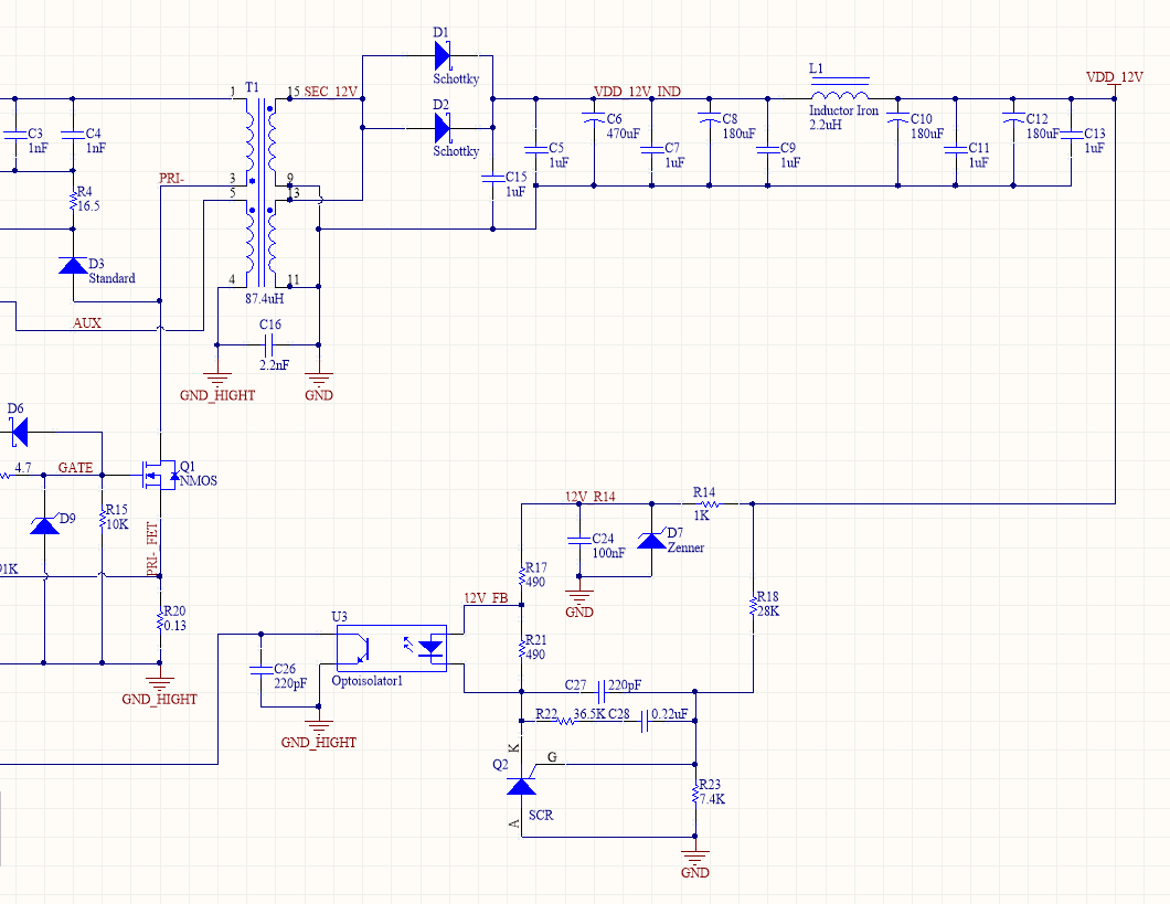

大家好!
我设计的是使用 UCC28600 控制器的电源、12V 120W、无 PFC
负载1.2A 输出负载、Vout = 11.38V。
根据《采用 TL431且适用于 UCC28600的补偿设计》、我主要关注反馈电路、但未解决该问题。
希望能得到您的帮助!
非常感谢!
    请提供您的变压器规格和完整原理图、以便我们进行分析。 您仅展示了部分原理图。 我们需要了解您的完整原理图来分析问题并提供建议。
    谢谢黄宏!
    我认为输出电压仅在负载器件上降低(我使用了 Maynou Electronic 的 M9710器件)。
    但是、当我使用 PCB 输出端的 VOM 和负载器件输入端测量电压时、VOM 显示为12V。
    问题可能出在加载设备上。 我仍然无法解释。
    这是原理图
    和 transformere2e.ti.com/.../E1794-EFD40--130uH-EFD401319951.pdf 数据表
    您能否使用无源电阻器进行测试、以帮助排除负载问题。
