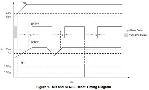

你(们)好。
TPS3808-Q1数据表指定了 VIT 的 VIH 和 VIL 值。
我对 VIT 的 VIH 和 VIL 进行了如下思考。
  • VIL: 感应被识别为低电平的电压。
  • VIH: 感应被识别为高电平的电压。
但是、在下面的图1中、感应被识别为高电平的电压表示为 VIT + VHYS。
请详细描述 VIT 的 VIH 和 VIL。 (说明它与复位操作的关系)
请解释 VIH 和 VIL 与迟滞的关系。
谢谢你。
    查尔斯
    我将在我理解您的问题时回答您的问题:
    1. VIH 是/MR 逻辑高电平输入,类似地,VIL 是/MR 的逻辑低电平输入,如您在电气特性表中所见。 这不会影响感应/复位。
    2. Vit 是启动/复位的阈值电压,但在该规格中存在迟滞。 这意味着它产生的实际值将是 VIT+Vhys。 它下降的电压将是 VIT。
    Abhinav。
    您好、Abhinav。
    在数据表(上表)中、/MR 的 VIL 和 VIH 如下所示。
    • VIH:0.7VDD
    • VIL:0.3  VDD
    但是、检测的 VIL 和 VIH 电压如下所示。
    • VIH:1.05VIT
    • VIL:0.95  VIT
    我想了解一下感应保持电压的 VIH (1.05VIT)和 VIL (0.95VIT)。
    查尔斯
    VIH 被定义为"高电平电压"、而 VIL 被定义为"低电平电压"。 如前所述、对于 SENSE、VIH 等于1.05VIT、而 VIL 等于0.95VIT。 该规格与时序相关、用于定义逻辑高电平和逻辑低电平之间的切换。
    这与阈值不同、也与器件因欠压事件复位时发生的情况不同。 Vit 是器件应跳闸的阈值、随着电压上升、RESET 将在 SENSE 超过 VIT+Vhys 后变为逻辑高电平。 相反、当 SENSE 在电压下降时超过 VIT 时、RESET 将变为逻辑低电平。
    请告诉我、这是否为您清除了它。
