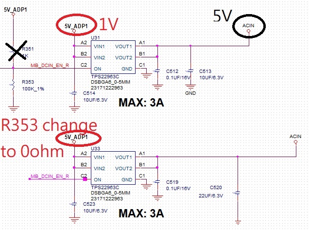

器件型号:TPS22963C
主题中讨论的其他器件: TPS22916TPS22912CTPS22953
你(们)好,先生
我们的原理图如下所示
当我们为 ACIN 提供5V 电压时,我们可以在5V_ADP1上测量1V 电压
ON 引脚为0 Ω 至 GND
如何解决此问题?
    您好 Kai、
    您能否详细说明用于测量输入电压1V 的一系列测试? 输入电源是否被移除、从而使输入保持浮动?
    通常、反向电流阻断将在2种可能的条件下激活。 一个是 EN 引脚被拉低、另一个是 VOUT 上的电压高于 VCB 阈值 VIN。 如果 VIN 在 EN/ON 为高电平时保持“浮动”,则可能导致输出电压反射回输入端。

    您好、Arthur
    步骤1:输入电压悬空/输出电压悬空/ ON 引脚接地
    Step2:Vin 悬空/ Vout 电源5V/ON 引脚接地
    结果:输入电压为1V
    我是否可以在数据表中知道 Vrcb 阈值电压? 我找不到
    尊敬的 Kai:
    很抱歉、TPS22963C 仅在器件关闭时具有反向电流阻断功能。 我们的一些器件具有"常开"反向电流阻断功能、在该功能中使用 VOUT 和 VIN 之间的比较(例如 TPS22916、TPS22912C)。
    对于 TPS22963C、如果 VIN 保持悬空、则 RCB 电路将不会处于活动状态。 为了激活 RCB、EN/ON 引脚需要低于 VIL、VIN 不能悬空。 在数据表的第16页中、它说:"为了实现这一点
    功能正常、必须禁用 TPS22963/64并满足以下任一条件:VIN > 1V 或
    输出电压> 1V。"

    尊敬的 Kai:
    如果您可以确保 EN/ON 引脚降至低于 VIL 并且 VIN 不保持悬空、则 TPS22963可用于电源多路复用应用。 如果您参考我们的应用手册《 使用负载开关和电子保险丝进行电源多路复用》、您可以看到第7页上的 TPS22953配置工作正常、因为逆变器可确保阻止反向电流的器件具有 EN/ON 引脚低电平。
    您还可以使用具有始终开启反向电流阻断功能的器件、例如 TPS22916、这是否起作用?
    Arthur
