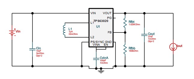

使用 TPS63020可实现3.7~5.5V 输入、5V 输出、Iout 为2A。
有使用 webench 的参考原理图。
下面有2个问题:
TPS63020   通过 上拉和下拉的 PS/SYNC 引脚在不同模式下工作。 哪种模式更适合?
2. EN、VINA 引脚都是输入引脚。 EN 引脚通常用于上拉电源、这里有一个电容器、它是否合适?
请 请给出一些建议。
    祝你好运、
    如果 PS/SYNC 连接到 GND、则它将在 Iout>100mA 时以 PWM 模式运行、或在 Iout<100mA 时以 PFM 模式运行。 如果 PS/SYNC 被连接至 VINA、那么它将一直运行在 PWM 模式中。 请参阅数据表的第7.4.4节。 Iout=2A 始终还是输入脉冲? 如果 Iout=2A 持续、那么无论如何连接 PS/SYNC 引脚、它都将始终在 PWM 模式下工作。 如果输入脉冲中的 Iout=2A、则可以在 Iout=0时将 PS/SYNC 引脚连接到 GND 以获得更高的效率。
    2. Vina 不是输入引脚,VINA 是内部控制电路的电源引脚。 在内部有一个从 VIN 到 VINA 的电阻器。 连接到 VINA 的100nF 电容器构成控制电路的电源滤波器。 VINA 引脚上的电压与 VIN 引脚上的电压相同、但已进行滤波。 EN 和 PS/SYNC 是输入引脚、您可以将它们连接到 VINA、也可以使用外部信号对它们进行控制。
