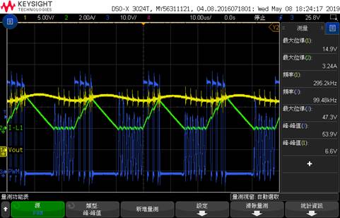

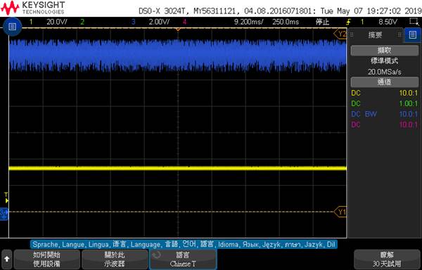

我的客户使用 LM5116来产生过大的输出电压纹波。 测试波形如下:
如果 SW 波形异常、调整电路的波形是什么?
输入电压:20~54.6V
Vo:12V/3A
FS:525.973 kHz
1.VIN:42V/VO12V/3A、蓝色:SW、绿色:IL 黄色:VO
3.1.VIN:42V/VO12V/3A、蓝色:SW、绿色:IL 黄色:VO
    您好、Hsu、
    看起来像不稳定、您可能需要调整补偿。 建议完成 LM5116快速入门文件(可从产品文件夹下载)。 如果在调整补偿网络后仍有问题、请发送原理图和布局以供查看。
    Tim
    我已经调整了补偿器、结果是一样的。 请帮助查看客户产品线和布局、并提供建议、谢谢。
    条件如下
    VIN:20~54.6、Vo:12/3A
    e2e.ti.com/.../LM5116-Layout.docx
    是否有任何更新?
