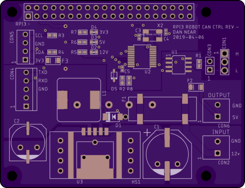

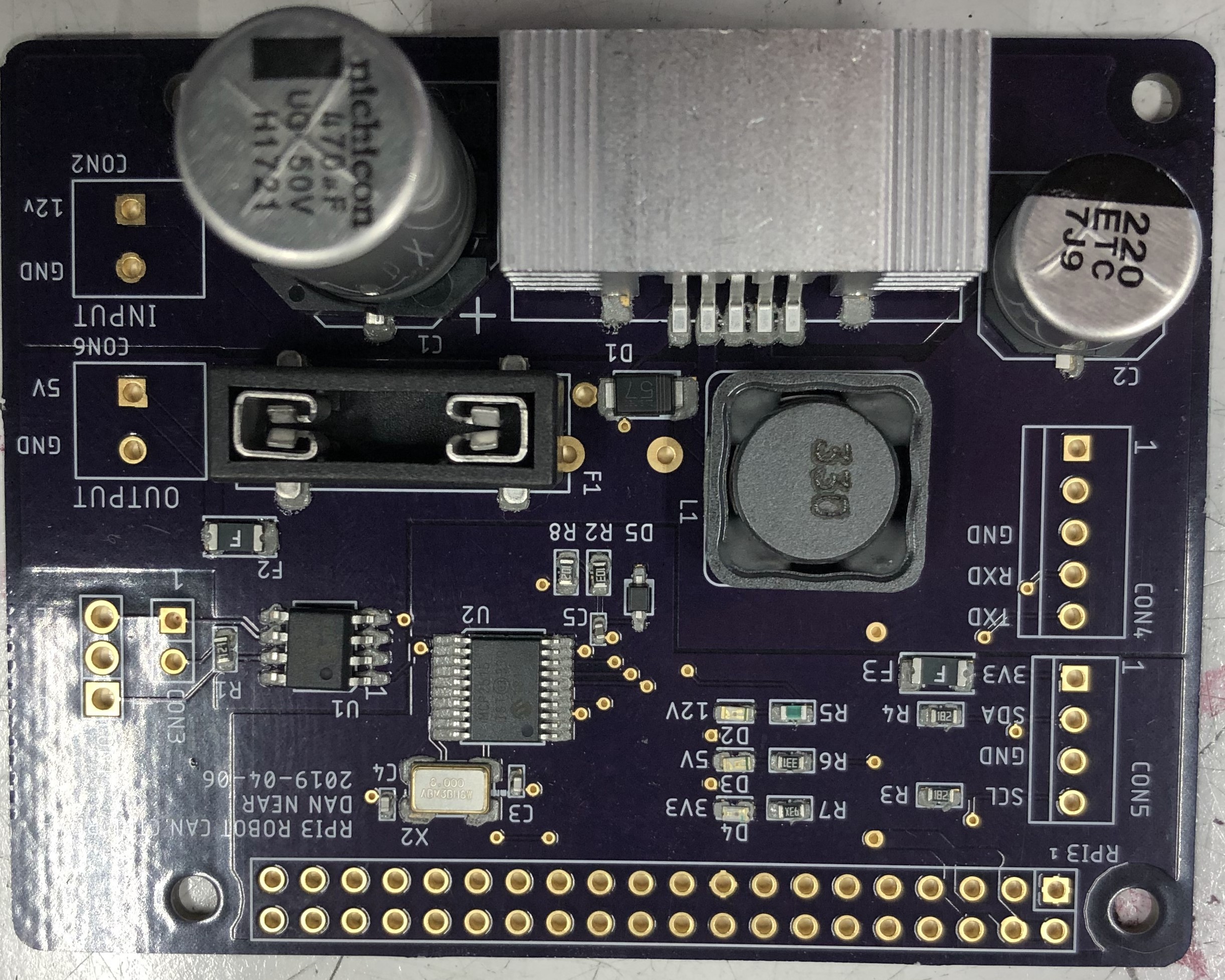

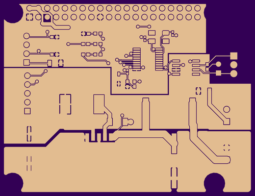

我设计了一个使用 LM2596S-5.0V 的 PCB、希望它足够接近驱动 Raspberry Pi。 但电压输出为低端、根据数据表为4.8V。  是否有任何简单的方法可以轻撞输出电压、使其接近5.1v?  它的连接完全符合原理图。

    感谢您分享您的原理图。 为了确保 LM2596S 上的 FB 引脚感应到准确的输出电压、您可以尝试断开 FB 引脚与 PCB 的连接、并将该引脚连接到输出电容器焊盘(C2)。 其目的是验证感应位置是否影响反馈环路、进而影响输出电压。
    第二种选择是使用具有可调输出的器件型号、以便能够修改输出电压。

    很抱歉、这是我的爱好。 我现在有几十个项目发生了冲突。  我订购了 IC 以更改为可调版本、因此我将在下一次尝试。
    但是、只需提升 FB 引脚和直接连接到电容器的接线就不会对输出产生明显的影响。  它仍然是4.88vdc
