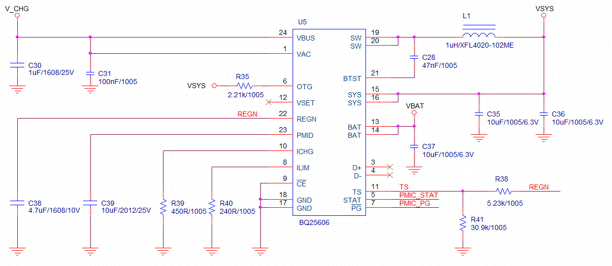

器件型号:BQ25606
我设计的电路如上所示。
电路状态。
V_CHG:直流12V (电源)
VBAT:1节锂离子电池(3.7V、14、000mAh)
TS 引脚:仅 RES DIV (无外部连接)
D+、D-:NC
VBUS,VAC:12V
电池电压:4.0V
SYS:4.0V
REGN:6.2V
STAT:高
/PG:高
但是...
电源电流为0mA。
它不充电。
TS 引脚的电阻设置是否错误? 或 D+、D-?
PLZ 响应。
    您的电路无法为电池充电的原因可能是 TS 冷故障。 您提到没有与 TS 引脚的外部连接、因此使用 REGN、R38和 R41值时、TS 电压约为5.3V。5.3/6.2约为85.5%、高于下面显示的73% TS 冷阈值、因此充电暂停。
    kΩ 您不需要温度监控和 JEITA 曲线功能、则可以将 R38和 R41更改为10k Ω 电阻器、以"欺骗" BQ25606、使其认为温度始终正常、因为 TS 将始终为 REGN 的50%。
