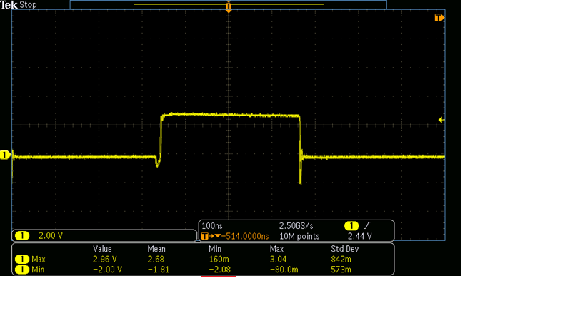

你好
       下面是 SW 到 GND 的客户测试波形。 但负电压为-2.08V、并查看规格。 我能否知道该负电压是否符合 SW 规格且不会损坏器件? 谢谢你。
BR
Patrick
    尊敬的 Patrick:
    SW 引脚中的电压尖峰可能受 IC 的键合线和引线框、 通向测试点的迹线杂散电感和测试探针技术的影响。 因此、芯片本身的实际电压可能会低得多。  此外、绝对最大额定值表中电压参数的最小值/最大值是直流电压额定值、对于负电压尖峰持续时间有限的器件、情况不应如此。 如需更多信息、请参阅随附的应用手册。
    Excel
    e2e.ti.com/.../5025.absolute-rating-SW_5F00_slva494a.pdf
