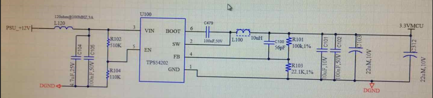

我遇到了 TPS54202输出电压异常问题。 TPS54202输入电压:12V、输出电压:3.3V。

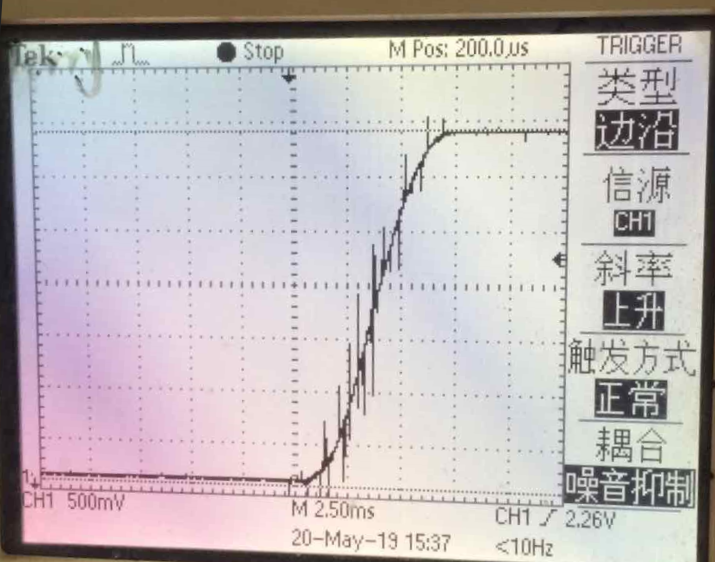

TPS54202正常输出波形:
TPS54202异常输出波形:(电压高达3.44V、3.75ms 后返回3.3V)
问题:此异常波形是否正常?
这里是 SCH、如果有任何问题、您可以告诉我。
