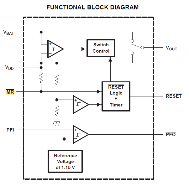

大家好、团队、
MR_引脚是否可以由于内部上拉 R 而保持断开(请参阅数据表中的方框图)?
谢谢、此致、
Hans
    Hans、
    /MR 引脚的逻辑依赖于 VIL 和 VIH 规格(低电平输入电压和高电平)之间的切换。 当引脚上的电压超过0.7 x Vdd 时/MR 变为逻辑高电平、而当引脚上的电压为0.3 x Vdd 时、/MR 变为逻辑低电平。 保持/MR 引脚悬空可能会导致噪声和寄生效应影响逻辑的问题。 除了逻辑低电平(GND)和逻辑高电平(Vdd)外、我们不保证数据表上的任何规格。
    话虽如此、在逻辑图中可以清楚地看到/MR 通过内部电阻器上拉至 Vdd。 这使我认为保持此引脚断开不会有问题、但不建议这样做。
