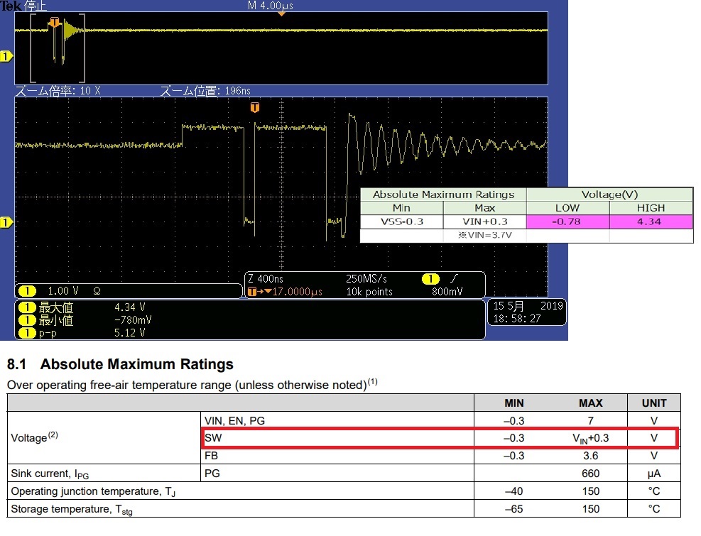

尊敬的 TI 支持成员:
 电路板 SW 引脚的电压值和波形如下所示。
最大值(4.34V)和最小值(-0.78V)的测量值超出了 最大绝对额定值(VIN+0.3=3.7+0.3=4.0V)和最小值(-0.3V)的规格。
此结果是否有任何问题?
如果是、您是否有任何解决方案?
Chiaki Endo
    您好、Endo、
    SW 引脚上的电压没有问题。 未超出绝对最大值、因为它是指直流电压。 对于您提供的波形、+4.34V 和-0.78V 仅是短暂的持续时间、它发生在 SW 节点的转换阶段。
    有关详细说明、请参阅随附的应用手册。
