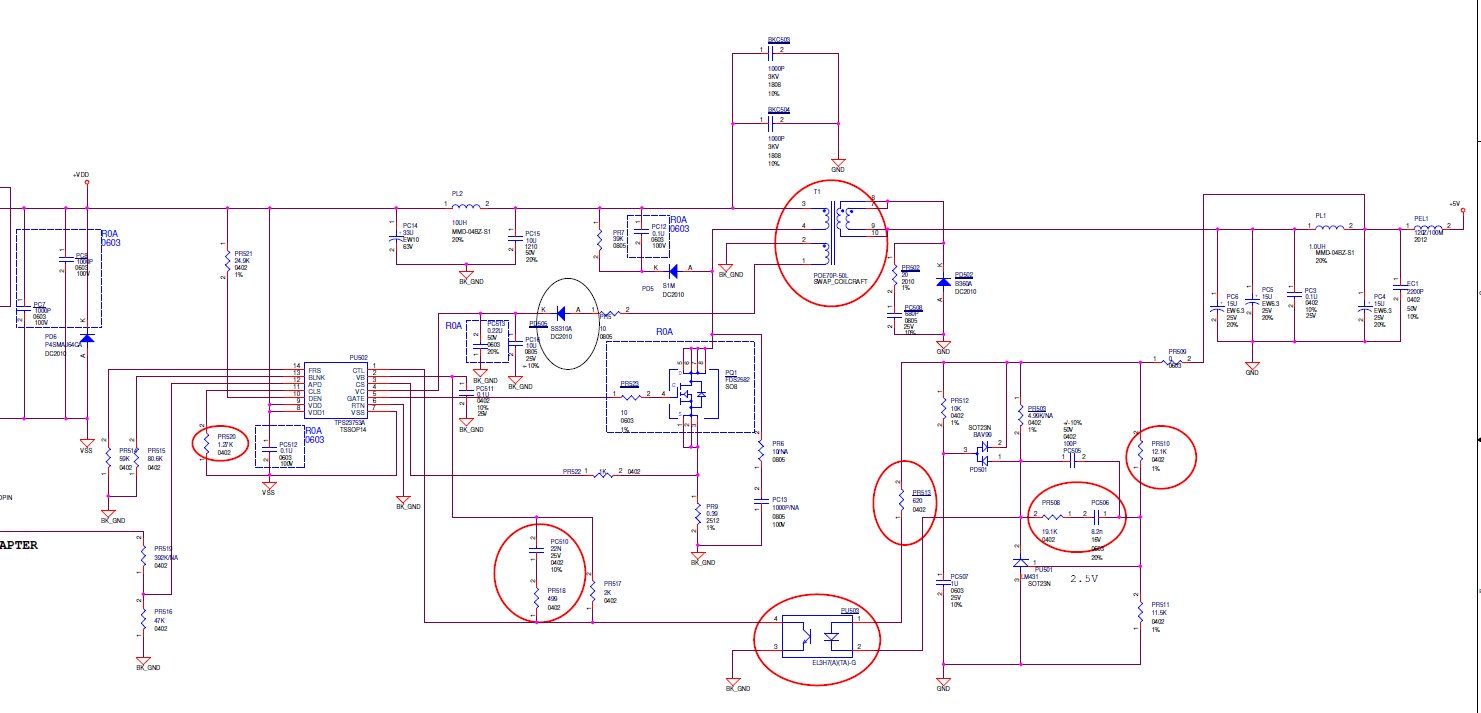

您好、先生、
我们在原理图下进行测试。 空载时输出电压不稳定(如以下波形所示)。 您能否帮助检查如何针对此问题进行微调? 谢谢!
CH1:VSS 引脚悬空
CH2:VC 引脚、悬空
CH3:+5V (Vout)、带 GND
Sam
    尊敬的 Sam:
    PSE 似乎正在切断电源。 可能是 PSE 所需的 MPS 未得到满足。 请为 PSE 添加一些输出负载(~0.5W)以维持其电压。 谢谢!
    达尔文
