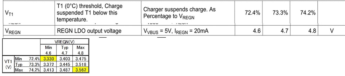

尊敬的 TI 支持成员:
数据表中"JEITA 热敏电阻比较器(降压模式)"的电压范围是否包含 VREGN 的误差?
Chiaki Endo
    您好、Chiaki、
    JEITA 电压阈值定义为实际 REGN 电压的百分比。 因此、即使 REGN 误差很小、VT 阈值仍将设置为相同的固定百分比。
    Angelo
    感谢你的答复。
    例如、如果 VREGN 的误差为4.7V±0.1V、那么 VT1 3.330-3.562V 是否存在误差?
    Chiaki Endo
    您好、Chiaki、
    是的、您的理解是正确的。
    Angelo
