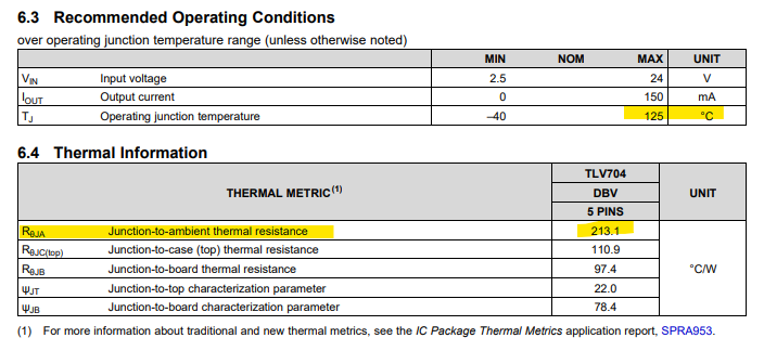

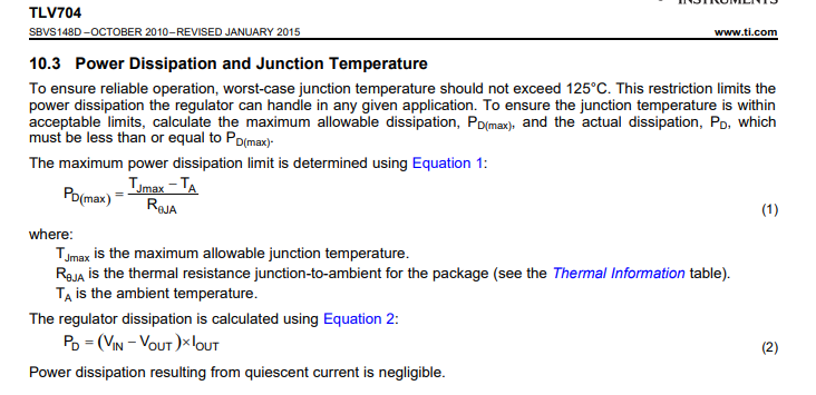

    你好,Takahiro,
    线性稳压器内的功率以热量的形式耗散;因此、稳压器中耗散的功率限制是数据表第10.3节中解释的结温:
    热性能信息表可用于早期计算;但是、请务必注意电路板布局会影响线性稳压器的热性能。  热性能信息表基于 JEDEC Hi-k 电路板布局建模。  本应用报告 讨论了布局如何影响 LDO 热性能。
    在前面的响应中、我们计算出功率耗散为270mW;但是、如果您尝试计算最大 PD、我们可以获取最高环境温度(60 C)、TLV704的最高工作结温(125 C)和热性能信息表中的 Theta_ja (213.1 C/W)。
    PD_max =(Tj_max - Ta_max)/ Theta_ja
    PD_max =(125 C - 60 C)/213.1 C/W
    PD_max = 305mW
