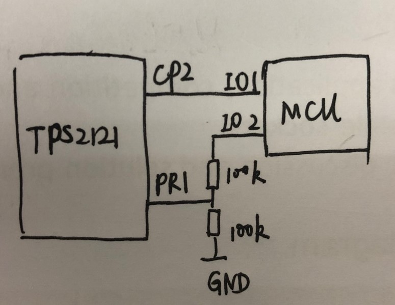

现在、我的客户有两个用于电源的电池。 一个是4.35V (全电压)电池、一个是4.2V (全电压)电池。
他们需要实现:
1.用较高的电压输入为负载供电。
2.手动选择 IN1作为电源。
3.手动选择 IN2作为电源。
我们似乎只能为 IN1指定优先级或为较高的输入指定优先级、我们无法手动指定 IN2作为输入、对吧?
    嗨、Howard、
    您可以使用 TPS2120实现手动切换功能。 当 SEL 引脚置位高于 VREF 时、IN2将作为输出。 否则、器件将选择具有最高输入电压的输入。
    Arthur

    我想用一种方法来满足我的需求。
    通过将 CP2连接到 MCU 的 IO1、IO2通过电阻分压器(1/2)连接到 PR1。 MCU 的 IO 电压为3.3V。
    CP2=0V、PR1=1.65V (3.3V 除以2)、将使用 IN1
    CP2=0V、PR1=0V、使用最高电压输入
    CP2=3.3V、PR1=1.65V、因为将使用 CP2>PR1、IN2。
    这是有效的方式吗?
    您好 Howard、
    是的、感谢您的澄清。 只要您在为通道提供优先级时可以将 CP2/PR1输入拉高、此方法就会起作用。
