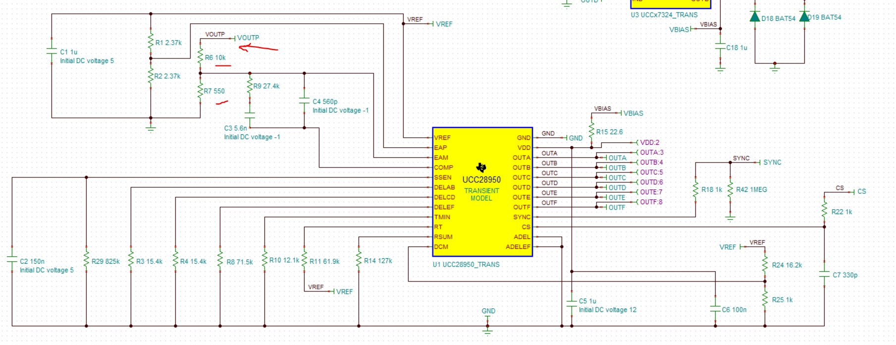

在 Ucc28951的 TINA TI 仿真中更改电源部分参数无效。 我尝试根据我的要求更改变压器比率、但 Still Model 在2.4ohm 负载下提供12V 输出
我正在尝试根据我的要求模拟 TINA TI UCC28950示例。 我的规格是
Vin=420V Vout=48V、Iout=20Amp、Fsw=200kHz
我尝试根据我的要求更改变压器比率、但 Still Model 在2.4ohm 负载下提供12V 输出。 我该怎么做才能获得正确的结果?
    您好、SUDHANSHU、
    您是否更改了输出端子的分压器电阻以调节 EA-引脚的反馈电压?
    Teng
    尊敬的 Teng:
    是的、我更改了分压电阻值、以便在 Voutp=48V 时在 EAM 提供2.5V 输出。 但该电路仍然无法正常工作。

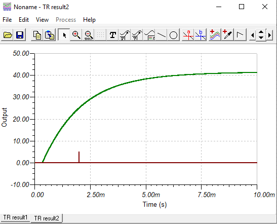

    您好 Sudhanshu
    我不知道您的 sim 文件为什么不能正常运行、但我按照建议的方式修改了420Vin 和48V 的文件。 变压器匝数比为6:1 (Excel 计算器提供5.59、但在现阶段差异并不重要)。 我使用了您使用的分压器、并在输出端放置了一个5欧姆电阻器(这不同于您使用的负载器件)。 我将仿真输出运行至10ms、Vout 达到40V 以上。
    我已附加我使用的仿真文件。 您可以看到、我已经用压控开关替换了 MOSFET、但同样、在这个仿真级别、这不是一个很大的变化、您无需担心器件模型雪崩。
    也请检查电流互感器负载电阻器的计算结果
    /cfs-file/__key/communityserver-discussions-components-files/196/E2e_5F00_14_5F00_May.TSC
    请告诉我您的使用方式。
    Colin
