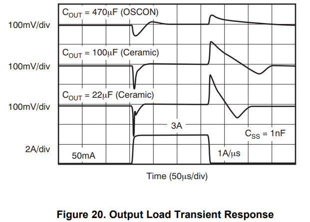

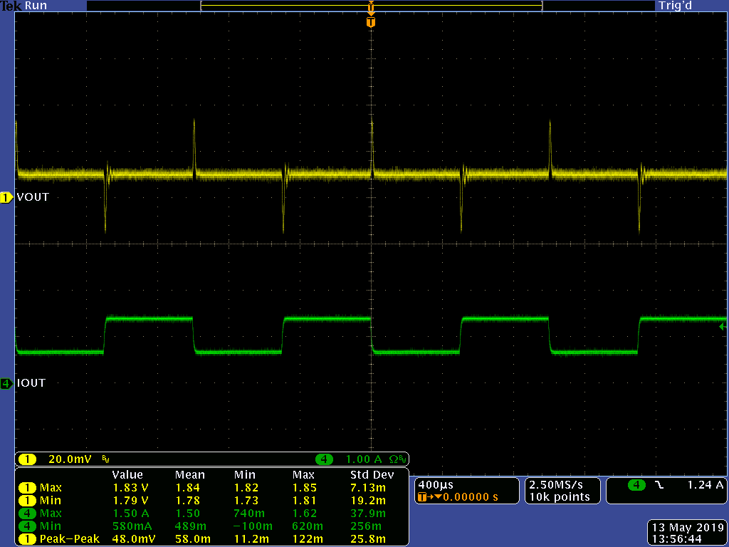

    此外、与开关电源 IC 相比、我们还发现瞬态性能较差、在0A-0.7A 和0.7A-1.4A 负载阶跃 以及22uFx3+47uFx1作为 Cout 的情况下测试1.8V 输出电压。
    请参阅下面的测试波形。
    什么是 tps74901的 BW?
    0A - 0.7A 负载阶跃>
    <0.7A - 1.4A 负载阶跃>
    您好 Jason、
    总体精度规格包括所有内部电路。  误差的主要来源是内部基准电压。  由于 TPS749的精度规格是在整个负载范围内给出的、因此该规格中包含了负载调节。
    瞬态性能将根据多种应用特定条件而变化、包括瞬态幅度、瞬态压摆率、输出电容器尺寸等。  您的瞬态测量结果似乎与该 LDO 的预期性能一致、如图20所示。
