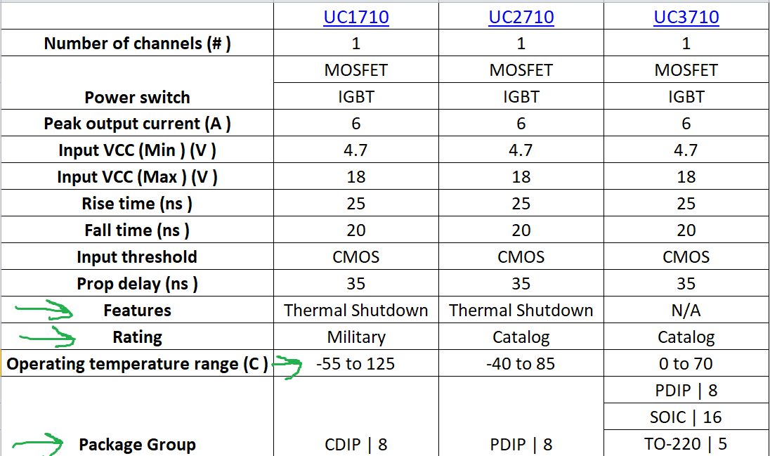

 UC1710J、UC2710DW 和 UC3710DW 是否使用同一个芯片?
为什么 UC3710DW 额定温度为+70°C 而 UC2710T 额定温度为+85°C? UC3710DW 在+70°C 以上的预期故障模式是什么?
 3.数据表显示组件“可以拉取或灌入 至少6A 的电流”。 8A 是否可接受(即、使用20V 和2.5 Ω 串联电阻为1nF 电容充电)?
4. 什么会导致电源电压介于20.0V 和21.0V 之间? 21.0V 时的电源电流将增加多少?

    UC1710、UC2710以及 UC3710属于同一驱动程序系列、因此使用相同的过程和技术。 我在下面强调了这些器件之间的主要差异。
    UC2710是 UC1710的目录版本、如上图所示。 UC3710是一个略有不同的驱动器、因为它没有集成热关断保护。
    3.峰值拉电流/灌电流能力取决于以下复制线程中讨论的许多因素:
    假设 PCB 迹线电感不会产生影响、则可以估计最大源极能力为 Vdd /Ron (off)、其中 Vdd =电源范围、Ron (off)=导通(off)路径上的总等效阻抗。 但实际上、PCB 走线会影响此参数、这就是为什么必须将驱动器输出和负载(MOSFET 我认为)保持在尽可能接近的位置、以最大程度地减小栅极处的杂散电感的原因。
    除此之外、我强烈建议不要在靠近电源轨的位置运行驱动器、因为电源上的任何瞬变都会导致 VDD 电压超过20V 的绝对最大额定值并损坏驱动器。 为确保安全运行、我强烈建议为自己留出足够的余量(并在15-18V 下运行驱动器)、以应对在工作温度范围内可能发生的瞬变和电源变化。 在我们有关此主题的讨论中() ,我提到超过驱动器的绝对最大额定值将导致故障并损坏器件。
    4.如果您正在寻找能够在更高电源电压范围内运行的驱动 器、UCC2753x 系列是一个不错的选择。 此系列器件可在高达33V 的电压下运行。
