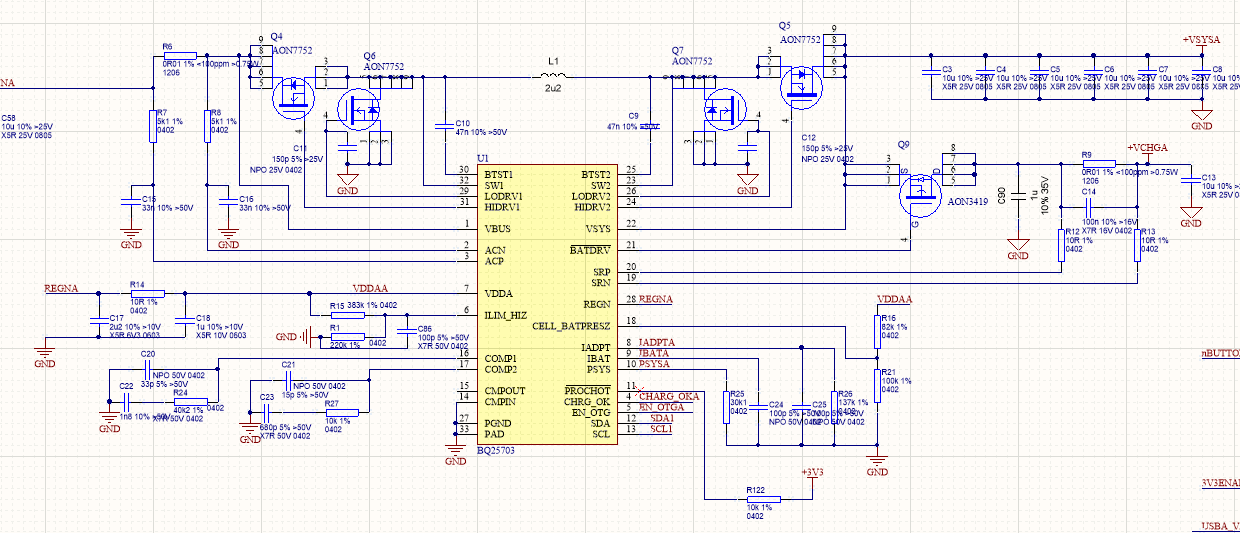

我正在进行一项设计、它本质上是一个具有3节串联电池的 USB-C 电池组。 随附的是原理图设计的一个片段、基本上已从 TI 提供的 USB-C 移动电源示例中删除。

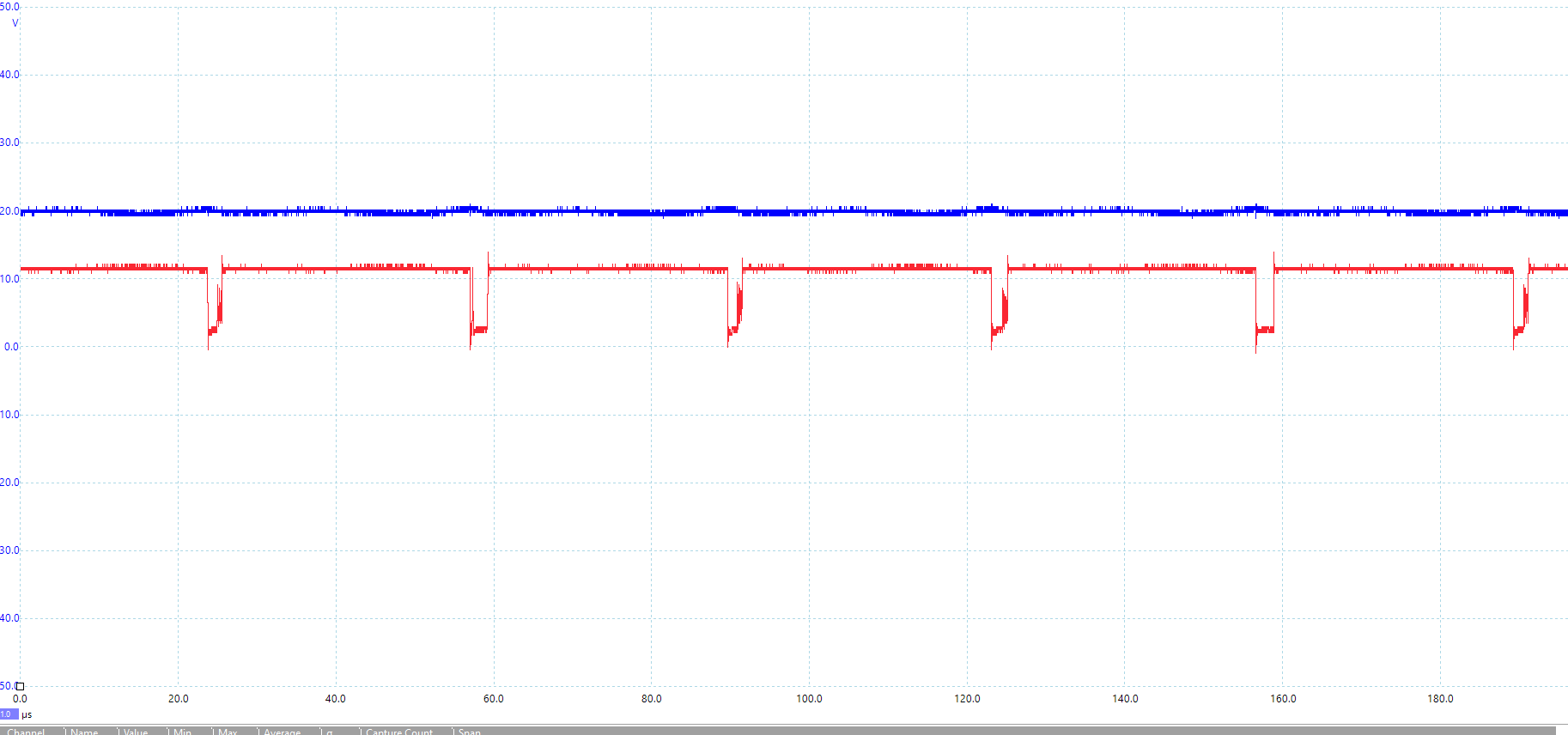

2)在这些低输出电流(高达500mA)下、20V 的输出电压非常不稳定。 我已使用一些示波器图来演示此行为:
200mA 输出电流、所示为 SW2和 SW1:
200mA 输出电流、所示为 SW2和 VBUS (如您所见、20V 输出轨异常不稳定):
1A 输出电流、显示 SW2和 SW1:
1A 输出电流、显示 SW2和 VBUS:
上面的1A 图符合我的预期、但在200mA 时、行为很奇怪、20V 输出非常不稳定。

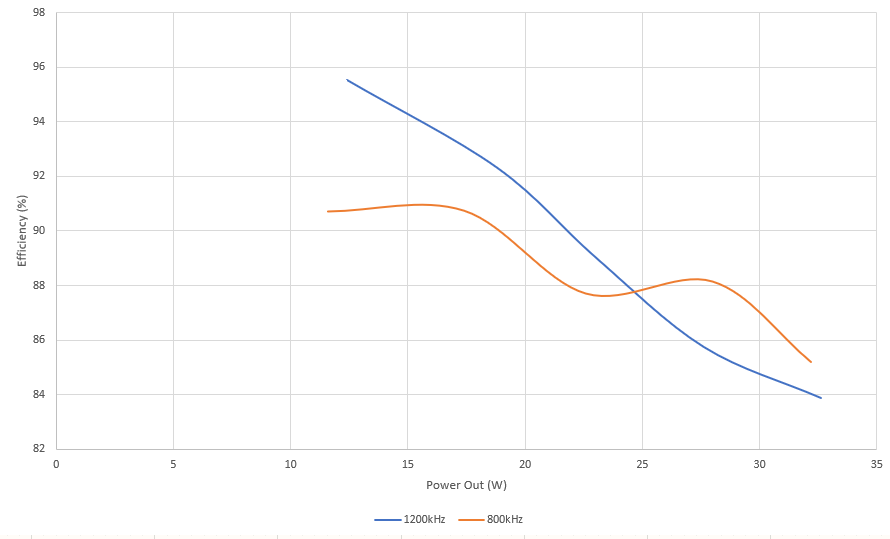

4) 4)效率不符合我的预期。 请参阅下图、了解在800kHz 和1200kHz 工作频率下的效率性能-在较低功耗下、它们看起来与我预期的一样、 但是、随着功率输出的增加、效率似乎很快下降、而数据表指出、对于3节电池和20V USB OTG、此功率范围内的效率应保持在94%以上。

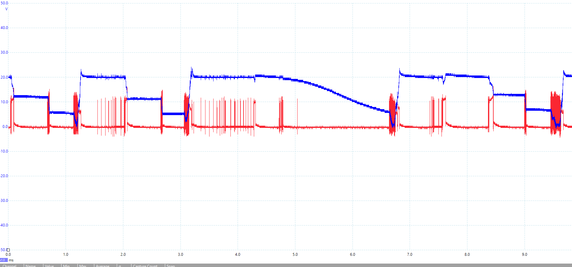

    不过、有些奇怪-我仍然看到输出在低负载(低于1A 左右)时超级不稳定、尤其是在零负载时。 在这些低负载条件下、我注意到20V 输出电源轨遍布各个地方、就像我在上面的图形中一样、从10V 跳到21V 跳过任何地方。 但是、我发现在60W 测试期间、当我必须增加 OTGCurrent 寄存器(I2C 地址= 09/08h)以允许更高的输出电流时、通过将该寄存器设置为5A (之前为2A)、可以极大地提高零负载稳定性。
    我发现这非常奇怪-零负载电压输出稳定性非常糟糕、电流限制为2A、但电流限制为5A 时情况良好。 升压至20V @ 0A 所需的峰值电流是否会接近2A? 您知道这种稳态电流还是峰值电流设置吗? 我在文献中看不到任何东西来解释这种行为-但我很高兴我找到了一个"修复"。

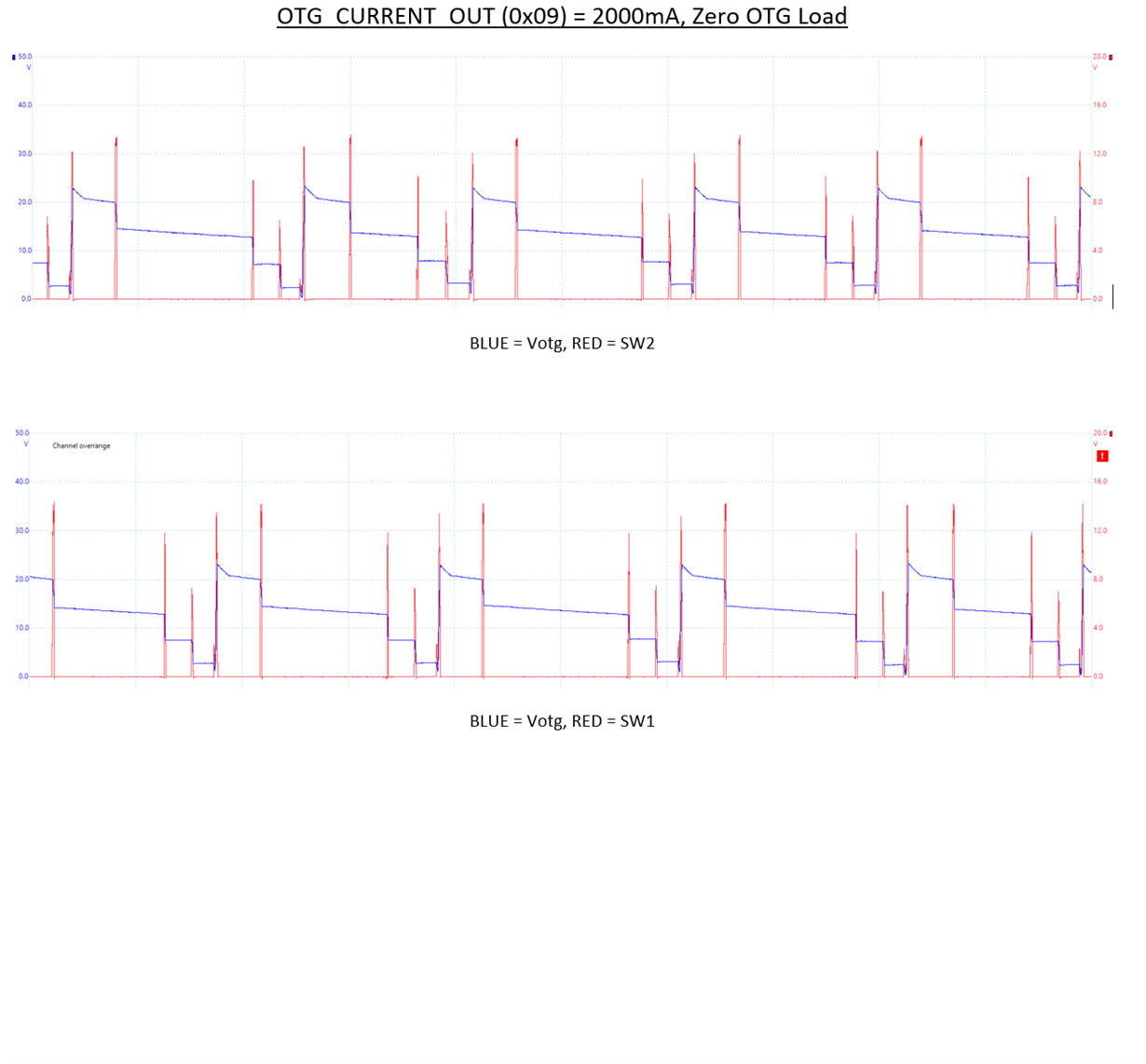

    当然、我已经获取了2A 和5A OTG_Current 限值(0x09)的 Votg、SW1和 SW2图、请参阅以下内容:
    和以前一样、您可以看到 Votg 在电流限制设置为2A 时超级不稳定、这对我而言在消耗小电流时毫无意义(注意-当消耗大约500mA 及以上电流时、Votg 开始变得稳定)。

    根据 OTG 电流设置为2A 时的波形、VBUS 电压会波动至低于2.45V、即 AC_STAT 触发0阈值。 因此、状态结果是合理的。
    我注意到原理图中有两个低侧栅极驱动电容器、该值是多少? 参考 TI EVM 原理图、应该为150pF。
    在原理图中,VSYS 上似乎只有6个陶瓷10uF 输出电容器,我们建议 VSYS 上至少有6*10uF CAP+ 1*47uF POSCAP。 我们建议填充47uF POSCAP、以查看是否有任何改进。

      根据上面显示的 SW 波形、SW1和 SW2同时抖动非常奇怪。 这非常奇怪。  SW1和 SW2不应同时抖动。
      对于您的应用、3S 电池生成20V VOTG、它应以升压模式运行。 只有 SW1应切换、SW2应固定在电池电压。 您能否帮助确认 Q1-Q4 FET 是否连接到右侧栅极驱动引脚?

    是的、这是正确的、但出于某种原因、情况并非如此。 我刚刚验证了该设计、我的原理图中的 FET Q4-Q7确实连接到了正确的 HIDRV 和 LODRV 引脚、即这些引脚编号等正确并传递到 PCB 上的封装中。
    根据数据表和推荐应用、这一切对我来说都是正确的。

    了解客户方面存在无法限制 OTG 模式电流的问题。  为了分析问题、我们需要收集正确的波形以进行第一步。
    我注意到、即使在5A 电流限制设置下、SW1和 SW2也会同时抖动。 您能否确保 SW1和 SW2在正确的位置测量?
    该原理图的另一个潜在问题是输入电流滤波电阻值过高、R7和 R8应为5欧姆而不是5千欧姆。 请参阅下面的 EVM 参考。
    你好,谢国,
    很好的发现! 这些5k 电阻显然是错误的、不敢相信我没有发现。 这不是我的原理图设计、但我多次查看过它、没有理由。
    我对这是原因感到尴尬,但用5R 替代这些使一切都好得多。 空载 OTG 电压现在良好且稳定、而且噪声也要安静得多。 我想、对于5kR 和33nF、反馈速度太慢、因此会发生大量振荡。

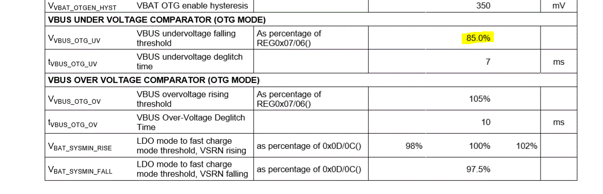

        在 OTG 模式下、在达到 IOTG 电流之前、VOTG 环路正常工作、VBUS 在 VOTG (恒定电压)环路上进行调节。 达到 IOTG 电流限值后、IOTG (恒定电流)环路将接管、因为 VBUS 负载需求高于 IOTG、VBUS 将下降、直到它触发 VOTG (OTG_UVP)的85%、如下所示:  触发 OTG_UVP 后、转换器应关断、主机必须清除故障 、然后重新进入 OTG 模式。 您可以检查 REG0x20[0]是否应在转换器关闭后触发。
