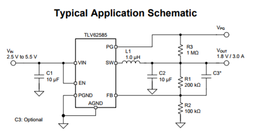

 关于输出放电功能、我有两个问题、如下所示:
 1.输出放电 FET 开关的电流限制是多少?
2. 可以连接的 Vout 电容的最大值是多少? 我想在 C2器件上连接470uF 电容, 在断电时是否会损坏输出放电 FET?
    你好、
    请参阅以下答案。
    1.输出放电 FET 开关的电流限制是多少? -->输出放电电路没有电流限制保护。
    2.可以连接的 Vout 电容的最大值是多少?
    -->您可以使用470uF 作为最大输出电容器,但需要前馈电容器(CF),如数据表所示。 为了确保电路具有稳定的环路响应、请检查增益/相位裕度。 此外、您还需要验证启动条件是否不会触发电流限制保护。
    我想在 C2器件上连接470uF 电容,在断电时是否会损坏输出放电 FET?
    -->取决于输出电压设置。 根据经验、如果 Vout =< 1.2V、则不会出现问题。
