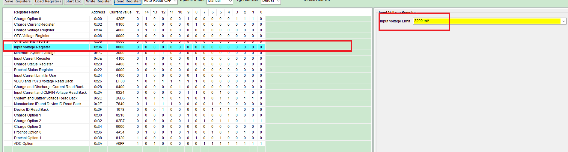

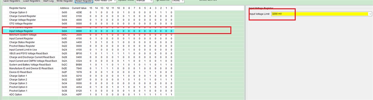

bq25703a 寄存 器。电压寄存器(I2C 地址=0B/0AH)无论我向寄存器写入什么值,寄存器值为3200mv,、但我可以向其他寄存器写入
您能告诉我输入电压寄存器(I2C 地址=0B/0AH)以及如何使用它吗?

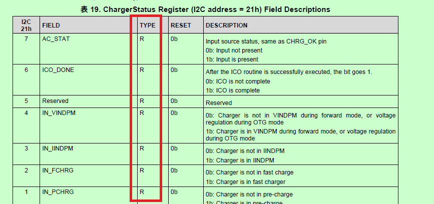

       您的 REG0X20[13]=1看起来意味着您处于 VAP 模式。 在 VAP 模式下、VINDPM 功能被自动禁用。 如果您要更改输入电压寄存器、则需要先退出 VAP 模式。
    三国
     REG0X20是只读寄存器
       抱歉、我将此器件误认为是 BQ25713。
       您在哪种模式下看到此问题? 是否已插入适配器?
       如果插入适配器、输入电压寄存器设置默认应比 Vin 低1.28V。

      ?插入或不插入,输入电压寄存器(I2C 地址=0B/0Ah)都无法写入,我不知道为什么您能告诉我 这种寄存器的含义及其使用方法。 我的项目是为4S 锂 电池充电。 很抱歉稍后确认。
    您好、Sherlock、
       如果输入电压下降超过 InputVoltage 寄存器允许的值、则器件进入 DPM 并减小充电电流。 首次插入适配器时、默认失调电压比空载 VBUS 电压低1.28V。
       对于您的情况、您无法写入真的很奇怪、您能否在新电路板或芯片上重复出现此问题?
