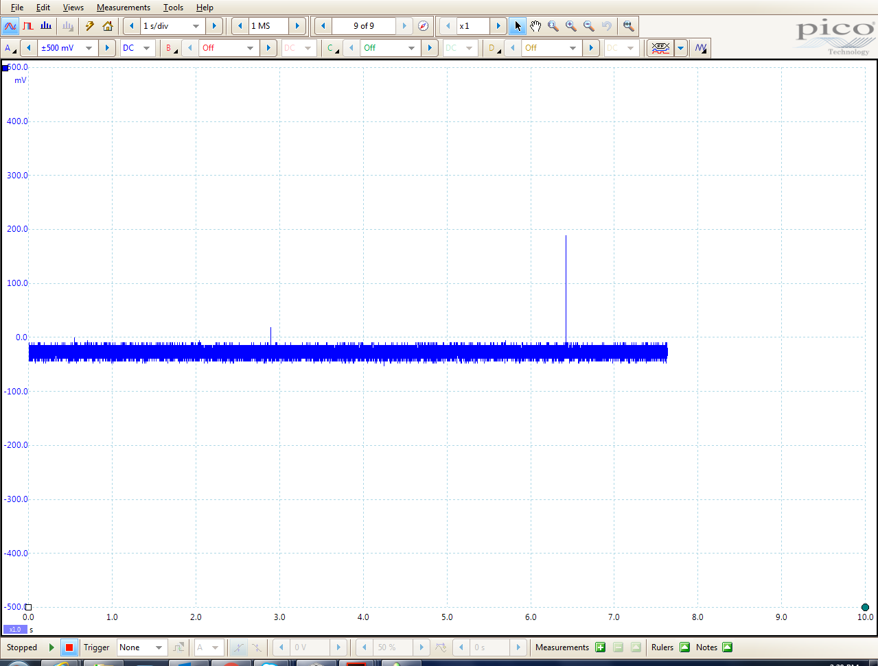

我们正在 TMS570LS0714 PCB 板中执行主动电池平衡。 我们面临 EMB1499/EMB1428 IC 的问题、该问题如下所述:
在电池充电期间(即从堆叠到电池的功率流)、EMB1499 IC 通过三个故障引脚(即故障[2:0]引脚)指示错误。 根据数据表、这表示存在初级侧电流(即 HV 侧)感测限值(001)故障。 我们使用推荐的33毫欧分流电阻器进行初级侧/高压侧电流感测。 33毫欧两端的电压馈送到 EMB1499的 VSENSE_LS 引脚。 我们探测了该引脚、并观察到电压在短时间内超过0.5V。 我们尝试使用15毫欧电阻器而不是33m Ω 来解决此问题。 但是,我们仍然面临着同样的问题。
我将随附隔离式直流/直流正向转换器原理图以及 EMB1499 IC 接口、以供您参考。
您是否可以向我们提供一些建议/反馈来解决此错误?
热切期待您的回应。

    初级侧电流限制典型值为132mV。 该值是否与 TMS570微控制器相关?
    您好、Wang、
     非常感谢您的快速响应。 我觉得电流限制与 TMS570微控制器没有关系。  EMB1499数据表中指定了电流限制(指定的电压范围应介于-0.5V 至0.5V 之间)。
    我们观察到、初级侧分流电阻器上的电压在短时间内超出上述值。 我们尝试使用33m Ω 和15m Ω、但误差仍然存在。
    请尽可能提供建议。 期待您的回复。
    谢谢、此致、
    Krunal Desai
    您好 Krunal、
    您能否在该事件发生时捕获示波器图? 请探测关断电阻器上的电压、启用充电周期的信号上的电压以及故障线路上的电压(仅限故障引脚变为高电平、我相信 FAULT_0)。
    观察到的电压是否超过134mV?
    Leslie
    尊敬的 Leslie:
    感谢您的回复、Vsense 输入上的电压接近180mV。 我要附上波形的屏幕截图。 Frisr 波形为 Fault_0引脚。 和 s
    波形下方是 Vsense。
    寻找您的建议。
    谢谢、此致、
    Krunal Desai
    您好 Krunal、
    是否同时捕获了这2个图? 似乎他们是... 我想从图中看到的是、电压尖峰是否是导致故障触发的实际原因。 如果您尚未完成此操作、您可以在结尾处进行检查。
    我建议您详细阅读 EMB1499数据表 http://www.ti.com/lit/ds/symlink/emb1499q.pdf 中的"应用提示"部分 、并确保您遵循有关组件选择的建议、不仅适用于初级侧分流电阻器、还适用于其他组件。
    Leslie
