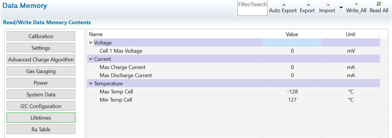

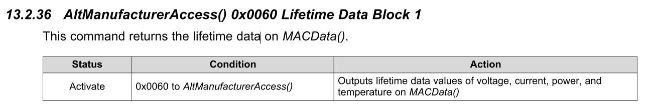

大家好、团队、
终身数据块1没有格式说明。 请提供。 客户希望读取此块。
米兰达
    你(们)好,米兰

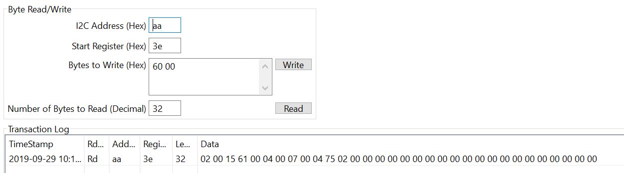

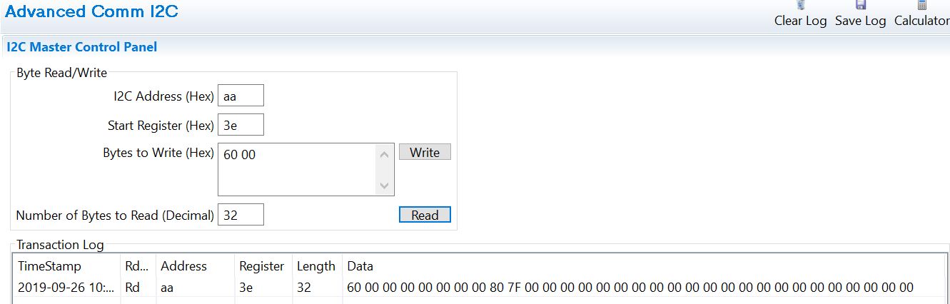

    我现在没有电路板 可以查看这一点、但您可以发送命令、然后读回32个字节。 将读取的数据与数据闪存中记录的使用寿命进行比较。 它们将是相同的。 我不能说它是小 端字节序格式还是大端字节序格式、但如果您有电路板、请阅读命令并发布结果图片。 然后转至数据存储器的"寿命"选项卡、并发布值的图片。 这样我就可以帮助您进行比较以确定格式。
    Onyx
    你(们)好,米兰
    由于您的最大电压和电流为0、因此我们无法为这些提供任何信息。 最高温度为80 十六进制、为128十进制。 最小温度为7f、十进制为127。

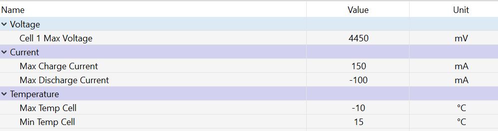

    我建议您手动编辑电压和电流并重复此命令、以便我们确定它们的正确位置。
    Onyx
    您好、Onyx、
    我尝试过、但不知道为什么这两个数据不匹配。
    您能否与设计人员核实终身数据块1的格式?

    你(们)好,米兰
    顺序为:电压、最大充电电流、最大 DSG 电流、最大电池温度、最小电池温度。 每个都是两个字节、首先是 LSB
     但愿这对您有所帮助
