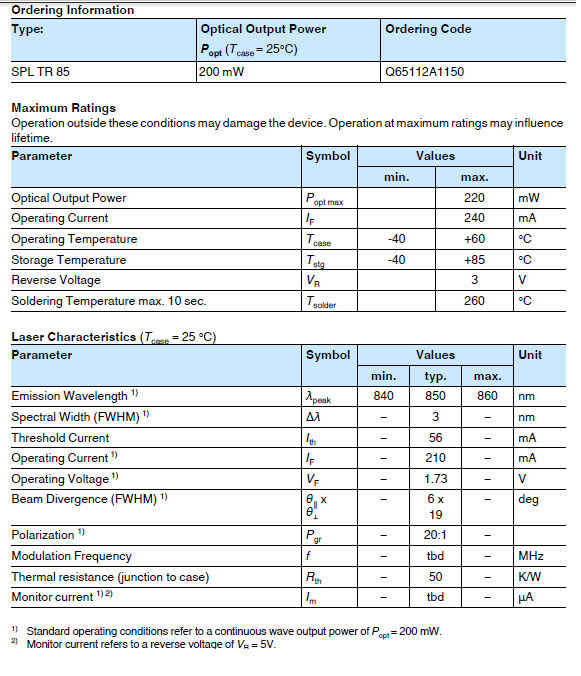

我们 很想设计 超过20米的便携式激光测距、LMG1020是否适合此应用?
此外、我们还 将使用 OSRAM 红外激光二极管 TR85
如有任何建议、请告知我。
劳伦斯。
    您好、Lawrence、
    感谢您深入了解如何使用 LMG1020设计您的激光二极管应用。
    驱动电路在对激光二极管进行脉冲时非常重要、这是为了确保热性能受到控制、同时也为了确保眼睛安全而保持光强度。 实现这一目标的最佳方法是使用小于1%的占空比并测量激光电流或光功率。 脉冲激光二极管拓扑是谐振的、因此电源环路电感越低、系统满足规格要求的速度就越快。 LMG1020具有较小的封装尺寸、有助于缩短驱动器、FET、激光和电容器的楔入距离、从而降低电感、因此有助于缩短对激光二极管进行脉冲所需的快速上升和下降时间。 诀窍是避免上升和下降时间过短、以限制过冲和可能对激光造成的损坏、通常需要二极管钳位来帮助实现、 或者不要使上升和下降时间过慢、以防止 FET 产生窄脉冲宽度、这是应用精确的系统飞行时间测量所必需的。 GaN FET 可实现对激光器的快速响应、而 CSD17381等 MOSFET 应适合您的应用、因为它们更可靠、成本更低且更易于大规模生产。
