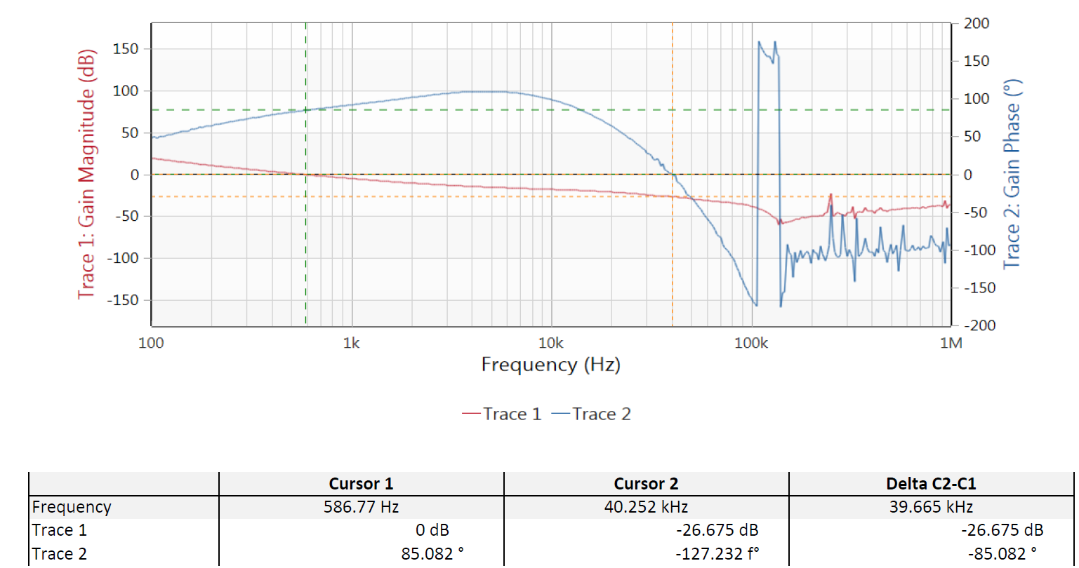

我们使用 UCC2897A 设计2个隔离式电路、 并测量 符合规格(+/- 5%)的 VOUT 纹波、但带宽太慢。 (< FSW/20)
您能否仔细检查一下、让我们知道带宽还可以、还是仍然需要超过 FSW/20?

    您好 Julian、
    应该可以通过该电路获得更高的带宽、但您需要原理图和准确的物料清单才能对您的器件进行任何更改。
     应用报告 SLUA535第5和6节详细介绍了补偿 UCC2897A 反馈环路的方法。
    您还可以查看此器件的任何参考设计、并检查此处使用的典型补偿组件值。
    然后、只需将其与您的设计中使用的值进行比较即可。 这将为您提供可能需要检查的组件的线索。

    尊敬的 John:
    大约12V、我添加了 C97=4700pF 并将 R132修改为1k、波特图如下所示、
    我还对 R139、C132和 C97进行了微调,但没有任何改善。
    您能告诉我们如何增加带宽吗?
    尊敬的 John:
    虽然带宽仅为10kHz、但瞬态符合规格、但约为12V。 客户认为没关系。
    您能告诉我们如何 微调 36~58V→54V (UCC2897A)吗?
    尊敬的 Julian:
    在54V 原理图上、C401 (15nF)和 R352 (100k)的低频极点设置为大约100Hz。
    如果将 C401的值减小到10nF 或更低、则带宽应相应增加。
    这是改善阶跃响应的最简单方法。
    John

    尊敬的 Julian:
    很抱歉耽误你的时间。
    您的开关频率为250kHz、应用的合理带宽为10kHz 左右、瞬态响应中没有过冲。
    对于大多数应用而言、这是一个可接受的值。
    您可以继续尝试通过减小反馈放大器上的 RC 值来增加带宽、但老实说、我没有其他任何可能对您有所帮助的想法。
    我将关闭此帖子、因为似乎没有新信息。
