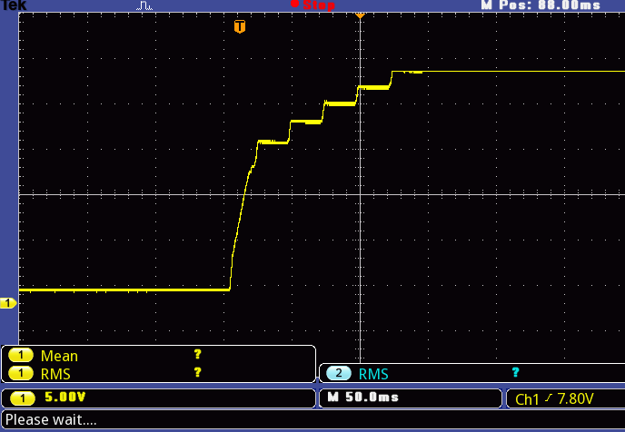

 在 TPS55340启动时、有一个电流峰值我想去除。 向数据表添加了序号它可以由 CSS 电容器进行调制。 它已经固定在0.22µF μ s、但似乎不够。 是否有任何公式可以设置电容器值?
亚历山大
    您好、Alexandre、
    启动输入浪涌电流与输出电容软启动时间有关。 在大多数情况下、0.2uF 软启动电容器应该足够了。 您使用的输出电容是多少? 您是否有任何启动波形?
    输出电容为180µF μ F。
    启动时,我尝试使用1A 电源,我得到了以下结果:
    亚历山大
    您好、Alexandre、
    我不理解此范围的含义。 是输入电压还是输出电压?
    您有原理图吗?
    很抱歉、我忘记了指定。 该示波器是 TPS55340的输出电压。
    亚历山大
    您好、Alexandre、
    TPS55340是一款非同步升压转换器。 一旦打开1A 电源、电源将通过电感 L 和二极管 D 为180uF 输出电容器充电。这就是存在高输入浪涌电流的原因。 无论软启动电容器大小如何、启动输入浪涌电流仍然很大。 这是正常行为。 如果您希望启动浪涌电流更小、则可以选择更小的输出电容器。
