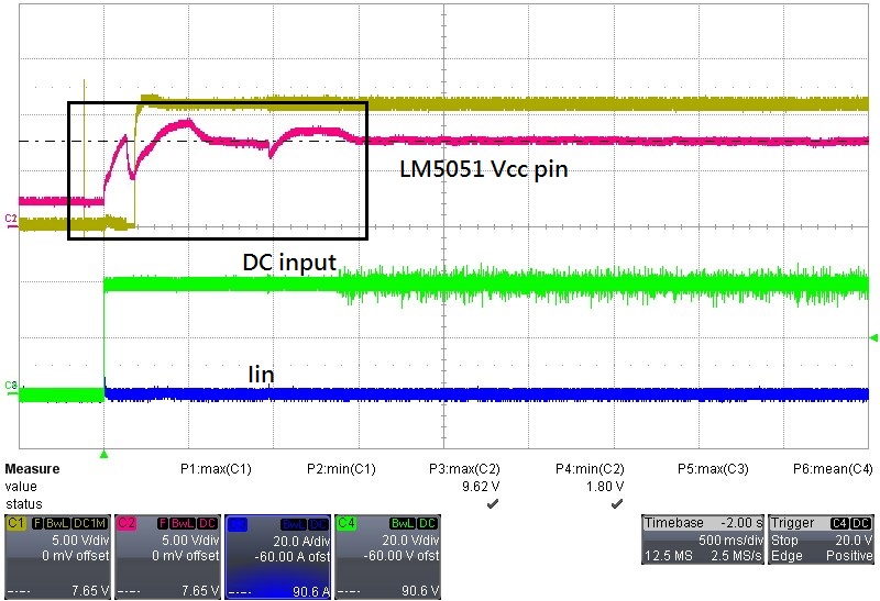

您好、支持团队
原理图如下、引脚1输入为40~72VDC、有一个10kohm 电阻器
我将测量 PIN2 VCC、它仅约为8.2V。 为什么 VZ 不能钳制13V?
根据内部电路、引脚1中仍有50kOhm、但不应影响我的 PIN2 VCC 的电压、也不应有其他线路对电压进行分压?
在合理安全的设计中、我可以通过一种方法输入40VDC、VCC 是否可以读取13V?
非常感谢

    您好、Kari、
    非常感谢您的回复、
    还有一个问题、
    如果 Vcc 处于13V (钳位电压)、那么什么是 IVCC 电流?
    为什么 Vcc 在建立的早期阶段不稳定
    您好、红色、
    在启动期间、Vcc 引脚接受更大的启动电流(短跨度)、该电流通常由 Vcc 引脚上的电容器提供。
    您能告诉我们 Vcc 引脚上的电容器是什么吗?
    您还能标记所有布线吗?
    Kari。
