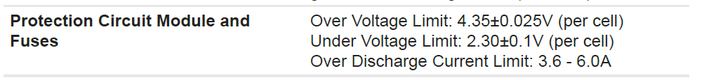

    感谢您的建议、这看起来是一个更好的部分。 将此 IC 用于我所连接的电池组是否存在任何问题? 我看到它具有过压/欠压保护和放电电流限制。 电池组的这些特性会以任何方式影响充电?

    感谢您的反馈、我不是指 BQ34Z00-G1、而是指电池组内部的保护电路。 考虑到电池组具有以下保护特性、充电是否会出现任何问题? 请参阅下面我所附数据表中的代码段。
    您好、Julio、
      使用 BQ24610与电池组保护器时不会出现任何问题、因为这是一种常见的应用。 通常情况下、电池组会根据是否存在过压或欠压情况打开其充电或放电 FET。 当电池因过压情况放电时(过压时、充电 FET 将打开)、它最终将触发再充电阈值(如果适配器仍然连接)或在重新连接适配器时启动新的充电周期。 在欠压情况下、放电 FET 将打开、但充电 FET 应仍打开、从而提供从充电器到电池充电的路径、直到电池组退出欠压状态。
