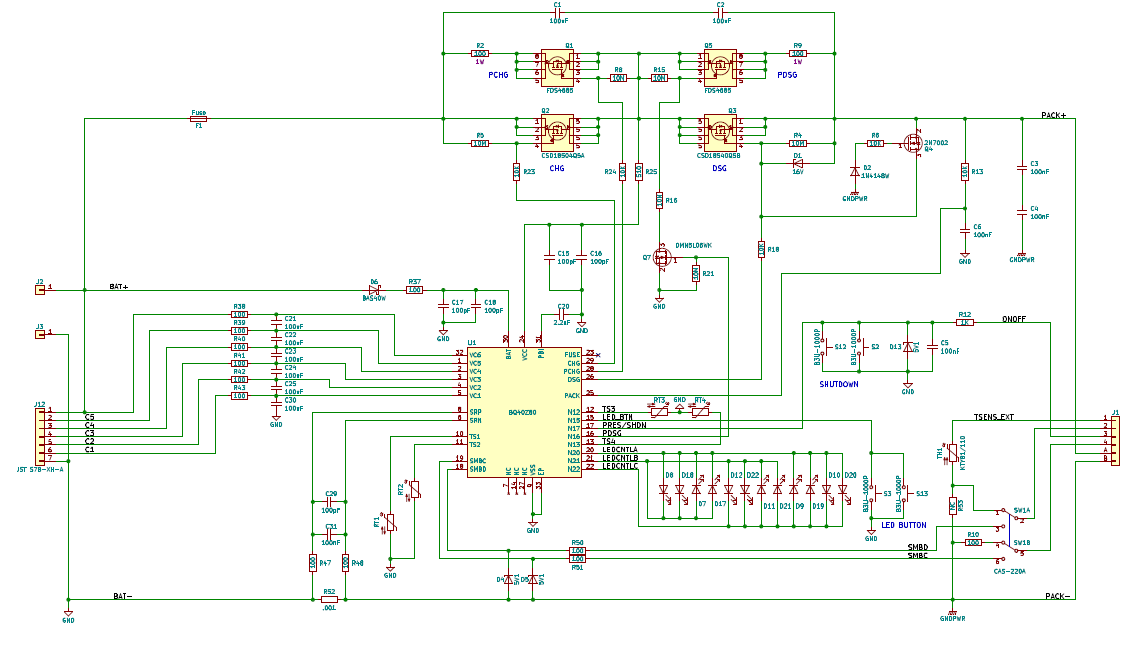

  我遇到了充电 FET 驱动故障。 它发生在四个测试板上的两种情况中。
最初电路板运行正常、然后在一些充电/放电周期后、BQ40Z80无法正确驱动 Q2 FET (在 Q2 Vgs 上仅测量1.18V)。 FET 工作正常、因此我认为问题出在芯片上。 我附加了我的方案:它与 bq40z80EVM 版本 A 非常相似。我注意到版本 B 上 R23的值从10K 更改为1K。它能解决这个问题吗? 你有什么建议?
    为了确保问题是硬件问题、我将 bqStudio 连接到电路板、并且我看到运行状态寄存器中的 CHG 位为1
    您好、Stefano、
    您的电路中缺少 D3和 R7。 请参阅以下讨论:
    e2e.ti.com/.../749867
    在充电/放电结构附近、R13、R18、R23的值也与 RevB 电路原理图的值不同。
    如果在修改这些值/结构后问题仍然存在、请尝试在 RevB EVM 上测试固件和设置。 将固件和 DataFlash 与 RevB EVM 上的设置一起使用时、是否会发生相同的故障?
    Bryan Kahler
    我知道 D3和 R7、但它们位于放电 FET 电路中、工作正常。
    这些组件如何影响充电 FET 驱动器?
    我没有 RevB EVM。 固件是否已更改?
    您可以向我发送最新固件吗?
