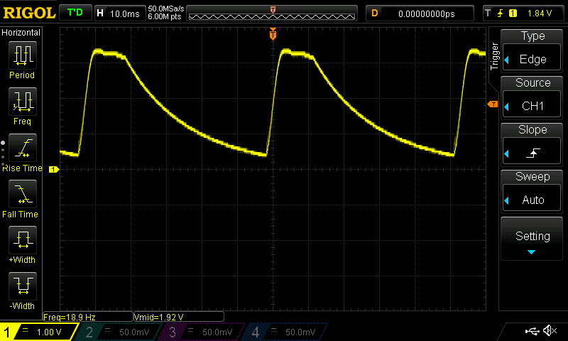

我有一个使用 TPS54302作为降压稳压器的板、输入为12V OUT 3.3V。 设计接近参考设计。
我在输入和输出端使用47u 电解电容器、输入和输出级上额外使用10U 陶瓷电容器。 使能引脚保持悬空、我还通过分压器进行了尝试。

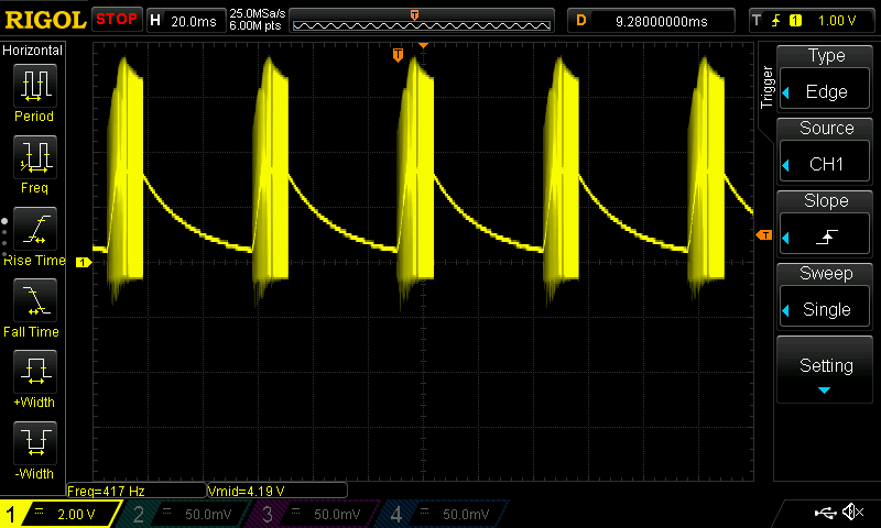

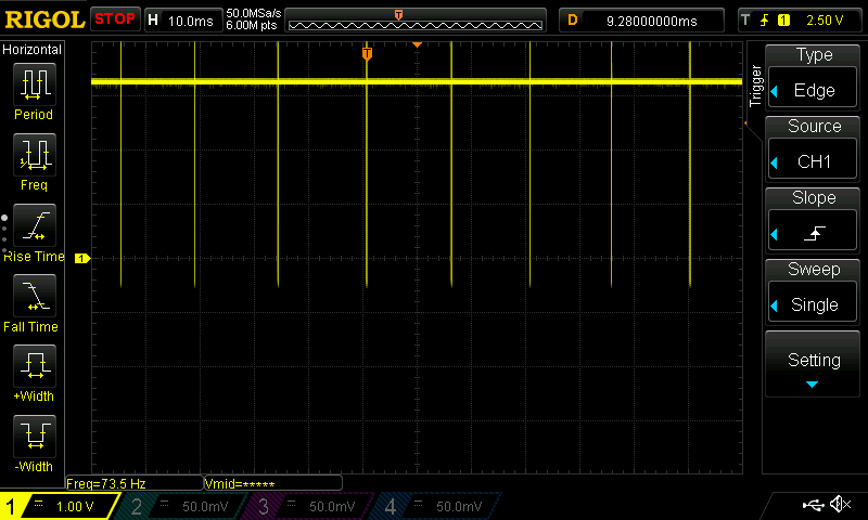

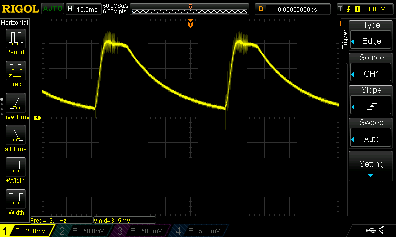

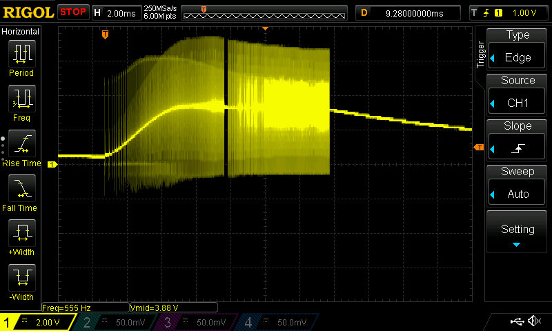

我已经做了一些测量、因为一开始在没有负载的情况下看起来很好、但它不是连续开关的。 在我添加一些负载后、大约10mA 的电流可以清楚地看到问题。
我希望有人能帮助我们:)
开关引脚上的电压:
  输出引脚上反馈引脚电压  输出引脚上的电压空载开关引脚上的电压

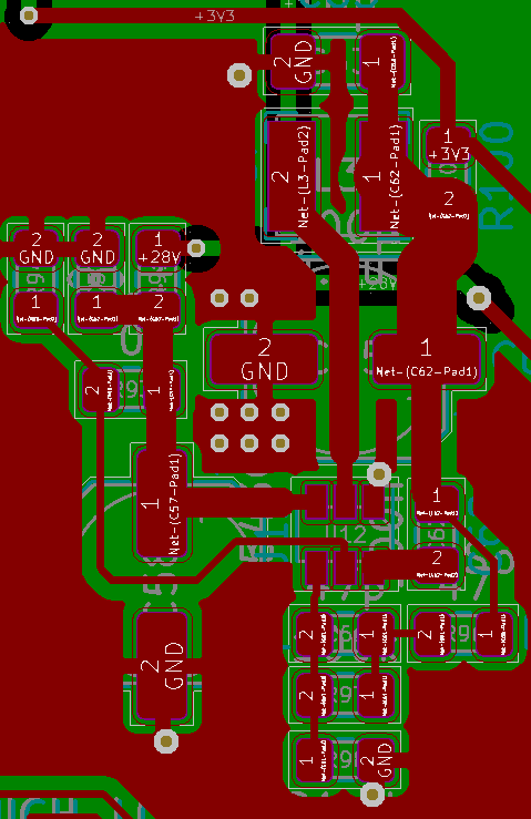

    您可以分享原理图和布局吗? 让我们回顾一下它们。
    肖恩
    这不是我的最佳选择之一,地面看起来不是很好,但就我用100Mhz 范围进行测量而言,似乎是可以的。
    电感器:是 www.mouser.de/.../70-IFSC1515AHER4R7M0
    原理图没有问题、虽然布局不好、但我认为这不是根本原因。

    问题出在原理图上。 升压电容器应位于开关引脚上、而不是输出上!
    正确,引导连接错误。
