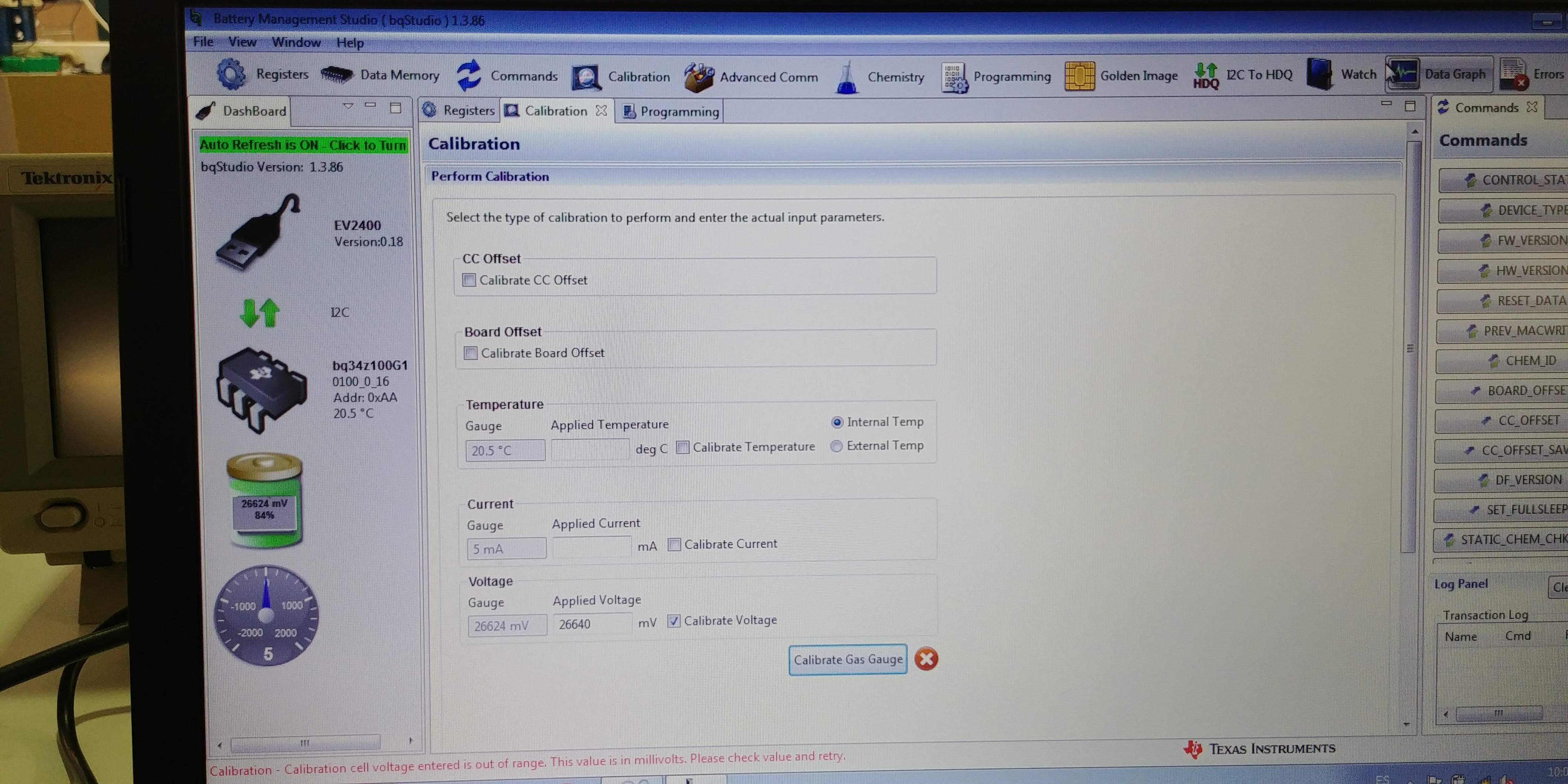

您好、Bryan、
很抱歉耽误你的时间。
我已经检查了您告诉我的内容。
请升级到 bqStudio 的最新版本 (1.3.86.3)。 请执行全新安装。   我已经完成了、但这不起作用
如果错误仍然存在、请确保串联= 1且闪存更新正常电压= 0。
 -什么参数是串联?
-我已检查闪存更新正常电压、并且它= 1。 闪存更新 OK 电压电池配置为2000mV、电池节数为8、电池电压为26800mV。 ¿为什么应该= 0?¿我是如何实现 VOK = 0的?
提前感谢、
    您好、Gorka、
    请附上 bqStudio 1.3.86.3校准错误的屏幕截图。 使用 bqStudio 1.3.86.3时、工具团队无法重现上一个帖子中报告的电压校准错误。
    作为电压校准的临时工作、请单击功能区中的"数据存储器"、然后单击"校准"。 分压器值用于电压校准。 手动修改此值。 如何确定值在本短视频 中进行了介绍:training.ti.com/bq34z100-g1-voltage-calibration
    串联是串联电池节数。 "Data Memory">"Configuration">"Registers">串联电池节数
    请将此值设置为1、然后使用 bqStudio v.1.3.86.3再次尝试校准

    您好、Bryan、
    这里是 bqStudio 1.3.86.3的校准错误。
    我要遵循的步骤是:
    1.在 bq34z100-G1中加载黄金映像。
    2.校准 bq34z100-G1。
    3、由于黄金映像的串联电阻= 8 (电池的串联电芯为8)、因此将串联电压更改为1、然后将校准电压再将串联电压参数更改为8是一件非常重要的工作。 考虑到我们正在进行串行生产。
    真诚地说、我不明白像德州这样的公司如何拥有 bqStudio 这样的软件。 除了可能是我尝试过的最不稳定的软件之外、它在所有早期版本中的校准都有问题(并且仍然可以解决这些错误)。
    了解我需要对我们器件中的 bq34z100-G1执行的步骤(加载黄金映像并进行校准)后、您如何建议我们执行这些步骤? bqStudio 是唯一的实现方法吗?
    在另一个注释中、我注意到、如果 bqStudio 和 bq34z100-G1之间的通信在黄金映像加载期间中断、bq34z100-G1会进入挂起模式、永远不会从该状态唤醒。 唯一的方法是替换 bq34z100-G1。 是这样吗?
    您好、Gorka、
    感谢您提供显示此版本 bqStudio 问题的屏幕截图。
    关于黄金映像加载期间的"设备挂起"、请对器件进行 POR。 它应该处于 ROM 模式。 这可以通过与地址0x16上的器件通信来验证。
    请再次尝试重新编程 SREC 以恢复器件。
    Bryan Kahler

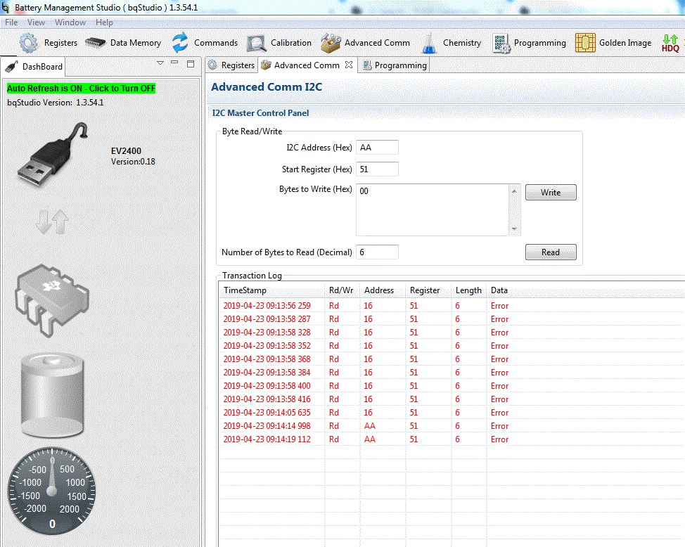

    如下图所示、无法与器件通信
    您还可以看到、屏幕左侧的器件图和电池为灰色、就像未连接任何器件一样。
    我可以确认器件已连接、我已对100多个电路板进行编程、但所有电路板均已正确编程。 我可以与该器件通信、但当我对黄金映像进行编程时、通信突然停止、此后它处于此状态。
    您好、Gorka、
    请检查 TS 引脚是否存在脉冲、以查看器件是否正在执行固件、但没有来自通信引擎的响应。 尝试从地址 AA 和16读取0x0D。
    如果没有响应:
    请使用逻辑分析仪和模拟示波器检查命令是否为 NAK'ed 以及行的状态。
    如果器件无法在0x16进行通信、并且写入另一个 SREC 无法解决问题、请更换器件。
    Bryan Kahler
