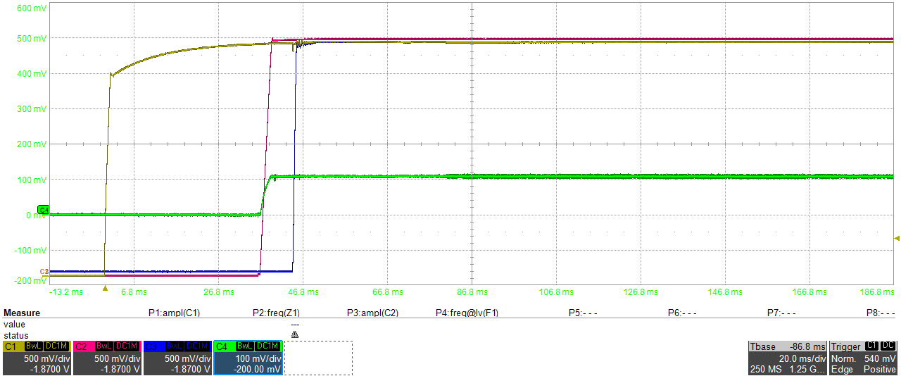

    在示波器图片上、您会看到 P3_3_DCDC 黄色、P3_3_多 路复用蓝色 P3_3_IN 红色和 EN_3V3_Bus 绿色。 当 P3_3_IN 启动时、U803 ON 引脚上的电压从0升至100mV、在我看来完全符合规格。
    但是、有一个来自 P3_3_IN 的电流。

    当从系统中移除 P3_IN 时、输入是悬空还是接地? 即使示波器上的输入看起来是0V、如果输入悬空、仍会导致 U803反馈。
    您能否尝试移除 R801并将 U803的 ON 引脚接地? 然后、在 P3_DCDC 和 U802上施加电压、并查看电流是否仍然从 U803的 VOUT 泄漏到 VIN。

    我缩短了 U801的引脚3、4、U803的导通。 无新结果。
