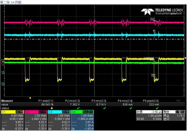

您好,我的客户设计了一个采用 TPS54531的输入:8-24V、输出:7V 电路。
它们使用8.1V 输入进行了测试、波形如下:
在1A 负载下、它运行良好、具有红色输出电压和黄色 PH 节点

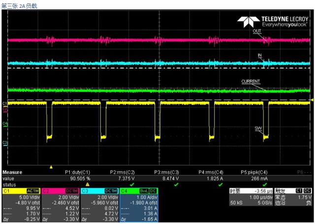

在2A 负载下、它也是良好的红色输出电压、黄色 PH 节点
在3A 电流的情况下、PH 节点波形开始振荡。
在3.5A 负载下、波形失真更大、器件将停止工作一段时间并重新开始工作。

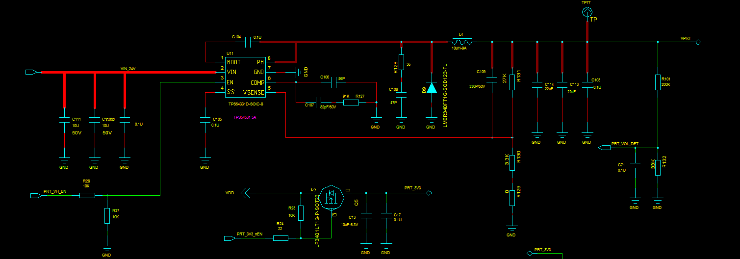

原理图如下所示:
是否有任何挪用? 尤其是 COMP 引脚的 RC 值。
    它似乎与9.2.2.10输出电压限制相关。
    由于最大占空比为91%且通过 RDSon 和电感器的压降、因此计算出的输出电压上限小于7V。
    因此、当您将 Vin 提高一点时、Vout 会变得正常、对吧?
    我们已经在 VIN=24V 条件下进行了测试、没问题
