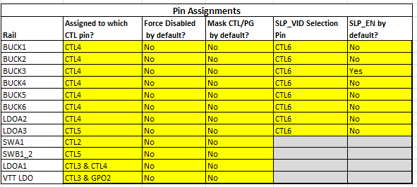

    1. CTLx 不是 BUCKx 的使能。 您可以使用此 链接 来参考为 TPS6508641分配了哪些 CTL 引脚轨。 请注意、这是用户可编程 TPS650861的 OTP 生成器文件、但该版本的文件具有与 TPS6508641相同的 OTP 设置。 CTL 引脚分配可在"排序"选项卡上找到。

    1.您无法更改 TPS6508641的定序。 它在出厂时使用一次性编程进行编程。 如果您需要更改特定用例的定序、则必须切换到 TPS650861。 根据您提供的文件、TPS6508641将不适合您。 您也无法更改此部件上的任何寄存器来设置哪个 CTL 引脚控制给定电源轨。 下图列出了将哪些 CTL 引脚分配给哪些电源轨。 您也可以按照我在上一篇文章第1点中提供的步骤找到此信息。 如果您需要或想要以任何方式更改这些分配、则必须切换到 TPS650861。

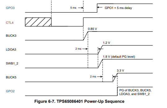

    (1)如果输入电压出现、我认为 LDOA2和 LDOA3会加电、因为两个使能端的默认设置都是错误的。
       然而、在图6-7中、LDOA3偏离了 BUCK1。
       这是为什么?
    (2) BUCK5的输出连接到图6-6中的 BUCK4、是否可以并行运行?
    PAN-M
    您好、Pan-M、
    1。LDOA3的定序基于 TPS65086401的 BUCK3_PG、而不是 BUCK1。 因此、只有在 BUCK3变为高电平后、它才会变为高电平。 这是在出厂时一次性编程中设置的、无法更改。

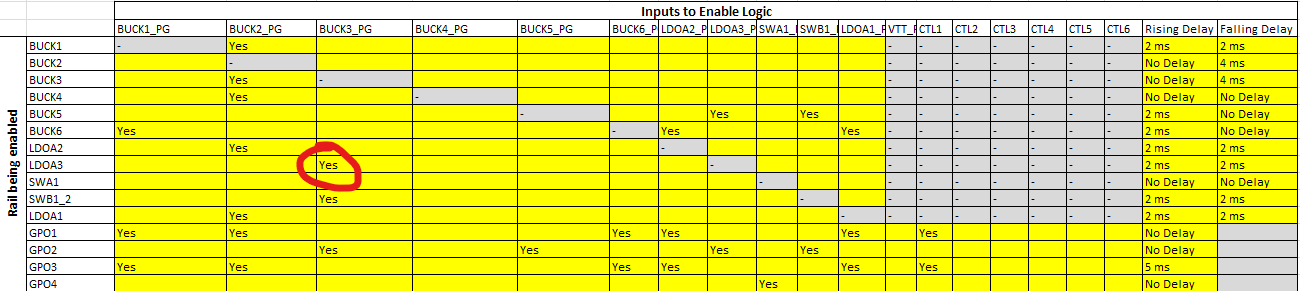

    数据表中定序图(图6-7)中从 BUCK3到 LDOA3的虚线表明 LDOA3是根据 BUCK3 PG 定序的。 此 OTP 发生器文件中也有说明(这也是 TPS650861的 OTP 发生器文件、但该文件配置为 TPS65086401的副本)。 我还包括了文件相关部分的屏幕截图、并圈出了相关单元格来确定这一点。

    您好、Pan-M、
    时序由数据表中的图6-7表示。 该器件的定序由两项设置:其他电压轨的 PG 或 CTL 引脚。 事实上、LDOA3在 BUCK3之后启用、并且从启用 BUCK3的点起具有虚线、这意味着它基于 BUCK3 PG。

    您好、Pan-M、
    如果您想了解如何确定定序、则需要查看我之前链接的 OTP Generator 电子表格。 该电子表格的排序选项卡定义了零件的排序方式。 对于 TPS65086401、定序是在出厂时设置的、并完全遵循图6-7。 仅仅因为 LDO 的输入可用、这并不意味着它们被启用。 LDOA3的启动时间与 LDOA2的启动时间不同、因为 LDOA2的定序基于 BUCK2 PG、而 LDOA3的定序基于 BUCK3 PG。 定序期间、LDOA3被启用。 用户只能通过 I2C 控制 LDOA3、因为它必须在定序期间被启用。 如果在针对这个特定器件的排序期间未启用、此器件将电源故障并复位。 因此、如果用户想要更改 LDOA3的状态、则只能通过 I2C 来更改。
