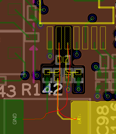

SRN 和 SRP 上的导线宽度是多少? 导线宽度是否与其他正常信号相同?
SRN 和 SRP 上的导线是否必须为差分? SRN 和 SRP 的长度和宽度是否相同?
请帮助检查我们的布局是否正常。 两条红线是 SRP 和 SRN 的迹线。  由于缺少空间、我们无法使用差分迹线、甚至无法使 SRP 和 SRN 的长度相同。 这种布局是否会导致一些潜在问题?

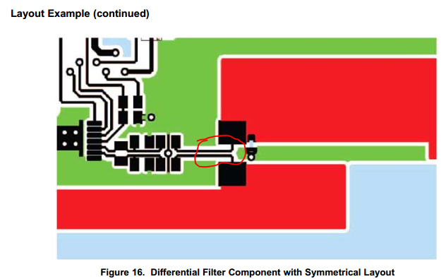

    我们建议布线宽度和长度相同。 信号是差分电压测量、迹线添加的任何寄生电阻都可能导致测量误差。 此外、该器件非常敏感、您仅使用+/-0.125V 最大电压来感测 SRP 和 SRN 上的电流。 因此、您必须小心处理布局。
    感谢你的答复。 我想确认 SRN 和 SRP 上的迹线宽度是否应与正常信号相同? 例如5mil?
    是的、您可以使用相同的布线宽度。
