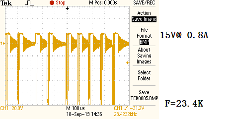

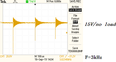

我们使用 UC3842D8设计60W/(15V 输出)电源。 我们设计的开关频率约为100K、但当我们测试(仅加载15V 输出)时、频率为20~30kHz、尤其是无负载时为3kHz。
下面是原理图和一些测试波形。 我有两个问题需要确认:
1.开关频率是否由 RT & CT 固定,输入或负载是否不同?
2.原理图是否需要改进?
e2e.ti.com/.../UC3842-sch.pdf
    您好、aggil liang、
    1.是的、一旦 RRT 和 CCT 被设定、无论输入和输出是什么、开关频率都是固定的。
    2. 原理图看起来是合理的。
    根据 Vgs 波形、 测量方法不正确。   我建议捕获输出引脚信号、这更容易找到开关频率、并使用 更小的时间标度和更高的分辨率。
    在15V/0.8A 和15/0.16A 的波形中、我们可以看到 IC 以 间歇模式运行、这可能是由于相同的保护(UVLO 或 OCP)、并且封装中的脉冲仍在高开关频率下工作。
    您能否捕获 VCC 引脚、Isense 引脚、输出引脚和输出电压的波形?
    Teng

     谢谢。 波形是输出 续流 二极管。
    您好、aggil、
    它们具有相同的频率。
    您能否帮助提供我提到的波形以供进一步分析?
    Teng
