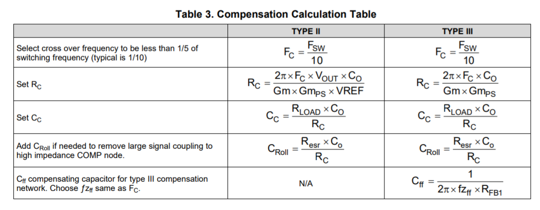

我们计划在应用程序中使用 TPS65400,并尝试从表3中重新创建计算结果。 从评估套件中可以看出、图12中的375kOhm 电阻器将开关频率设置为约450kHz。
当我运行数字时,电阻值看起来不错,但看起来 CC 应该是“UF”的单位,Croll 应该是“pF”的单位。 下面和(随附)的 II 型计算。 评估套件原理图上的值为15.4K、4700pF 和22pF。

以下是数据表中的计算结果:
 请告诉我们。 正确的计算?
谢谢、Keith

    您好、Keith
    我修改计算并添加一些注释、请参阅随附的。
    计算值 和 EVM 的值 均正确。
    最终由相位裕度来判断环路稳定性、这意味着如果相位裕度不够、我们需要微调计算值。

    另一个问题: 数据表中列出了"CFF"、但我在图17中没有看到它。  这应该是 C1吗?
    您好、Keith
    C1应为 CFF、这是拼写错误。
