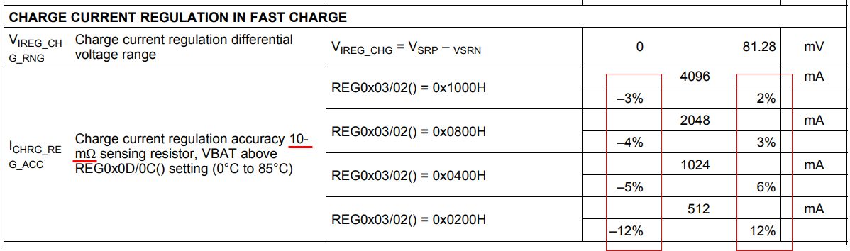

请让我询问 Ichg 设置的精度。 最小值/最大值是否保证为10m Ω Rsns 的容差? 那么、您预期的容差是什么、像在 EVM 中使用的 Vishay 的 WSLP 系列一样、为0.5%或1.0%?

    我验证了该规格中的容差不包括10m Ω 感应电阻器的容差。 这是理想10m Ω 电阻器上的差分电压容差。 与理想电阻的任何偏差也会使这些规格偏斜。 0.5%的容差将接近于理想值、而不是1%、但我们在 EVM 上使用了1%。

    感谢您的评论。 我知道该规格不包括感应电阻器的容差、因此它取决于客户选择的感应电阻器的容差。
